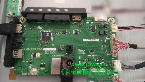

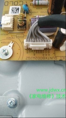

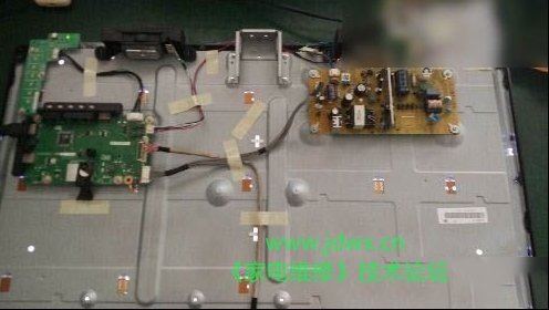

    收到同行送来的故障机壹台夏普LCD-32LX170A液晶电视,故障表现为开机没有反应,指示灯不亮,拆开机器,首先检查电源检测初级有300v高压,输出几乎0v,拔掉主板上的电源插件开机,1、2、3脚的12v电压为7.9V,插上插件又变为0v,初步判断为主板故障。

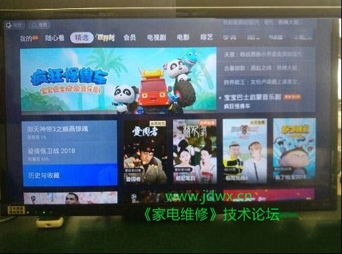

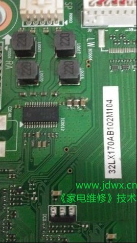

        仔细检查精细的小主板,发现12V主电源短路,为了便于判断故障点,用手术刀割开主电源的印刷线路,再次测量确定为伴音芯片旁电源短路,根据维修经验,热风枪焊下一排电容测量,确定3个电容中的一个电容严重漏电(10uf/50v),更换后检查无误开机,绿灯亮了 接上信号图声正常。
        为了保证本次的维修质量,主板电源插口旁边的滤波电容(10uf/50v),也应该一起更换掉(因为容易漏电)。
          本液晶电视的电源工作原理流程如下:1、按键关机12v→7.9v  其他端0v。2、遥控关机 12V→7.9v  ps_on1.9v。3、正常开机 绿灯亮后,主电源 1、2、3脚12v   stb3.2v   ps_on1.9v   LED74V。本次数据仅供同行们参考。
