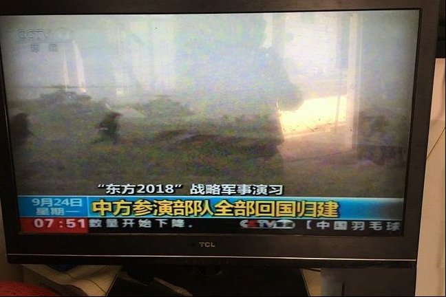

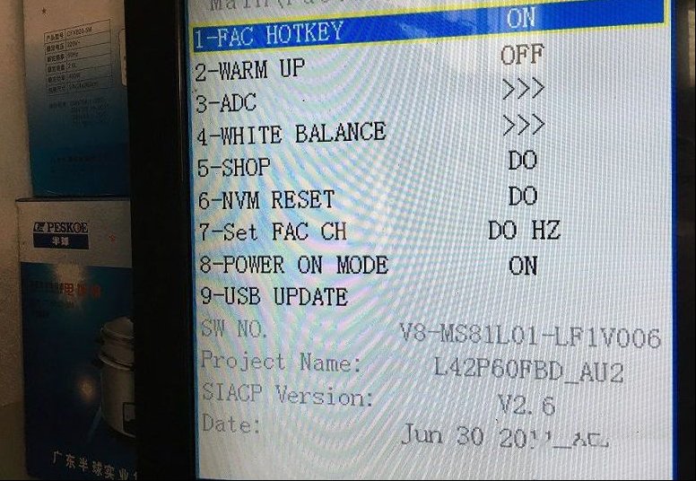

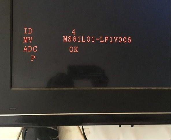

    收到故障机一用户拿来了收到其他维修同行的一台TCL L42P60FBD电视,用户说屏幕左下角出现一些英文字母闪烁,经过本人测试在TV、AV、电脑、USB等信号源下功能都无法接收信号,应该是用户误操作进入了工厂总线模式,此问题解决不用拆开后盖,直接用遥控器进入总线,将一、二、三项数据改下OK,如下图所示。进入总线的方法是:在TV信号源下,按遥控器“菜单”进入用户菜单,将光标停在对比度一项上,然后依次按遥控器数字键“9+7+3+5”即可。
