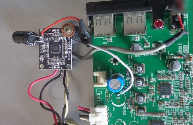

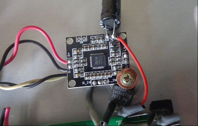

    接收到其他维修同行的一台TCL液晶电视L42E5200BE,主诉图像正常,就是没有声音。试机果然无声,切换其他信源亦然。拆机检查发现该机功放芯片为TAS5707,查资料为数字功放,输入信号是数字信号,与常见的音频信号输入的功放不同,平时常用的采用功放模块,信号取自原功放输入信号的老招数不适用,顺便查了供电及总线电压均正常,由于有图无声的故障在客户心目中是“小毛病”,即使花费大量精力修好,也无法高收费,决定还用老招数。手头常备PAM8610组成的2X15W功放模块,D类功放,耗电省,几乎无温升,供电电压7--15V,一直以来都用它应急,但信号哪里取呢?
         沉思间一眼瞅见功放附近有一个音频输出插座,3.5MM双声道,打开示波器测得有音频信号,换其他信号源包括高清口,都有信号输出。立即动手,原功放供电24V偏高,串一个7812,把电压降为12V,输入信号直接取自音频输出插座,接好喇叭通电声音洪亮。唯一不足的是本机音量失去控制,但在数字电视,网络电视以及卫星电视普及的今天,各种机顶盒都自带音量控制,所以不是个问题,这个方法介绍给网友,遇到疑似数字功放坏,可以这样改。
