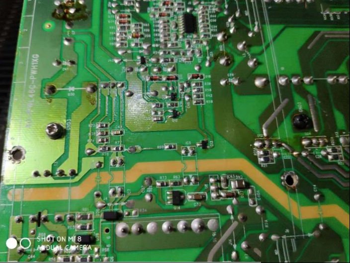

    收到同行送来的故障机壹台TCL液晶电视,型号是L46E9FR,故障表现为 热机后关机,关机瞬间扬声器出现嚓的一声,未检查故障之前以为主板热机后出现了死机,待电视机多一会又可以工作,不过出故障时间越来越短,不管啥原因还是先从电源入手。
           于是打开后盖,该机器维修还是方便,拆开后盖安装电源板的小盖螺丝,翻开小盖等待电视机出现故障。当电视机故障出现后,发现待机5V正常,PSON还是3,2V左右,看来这时候主板还是发出的开机指令,不过这个时候测试18V,24v没有了。由于没有图纸我还是用图片说话,由于主板有高电平输出,于是这时候测试待机控制光藕,发现IC5的1,2脚没有电压,有顺路理过去发现Q13基极也没有电压,我想主板那边有高电平过来,到了控制管为啥又消失了?原来Q13后面还有Q12等几个保护用的三极管,后面还有LM339连着的过流过压,没有图纸分析感觉这多保护电路维修电源感觉难度大,不过既然故障点已锁定,我想仔细分析电路还是可以查出故障原因的。
           于是再出现故障的时候,开机瞬间测试光欧IC5,1,2脚电压,发现有电压,有测试热地端U8的1脚也有接近20V的电压,不过它的输出端3脚只有不到3V的电压,不过当机器冷机后它的3脚输出端有不到13V电压,这个时候电视机是可以工作的,当然工作一会故障会出现了。于是换掉这个7815的三端稳压器,电视机修复。后来通过测试分析该电源板正常开机流程,开机后辅助电源输出5V,让主板待机芯片工作,于是主板输出开机指令到电源板,电源板中用作保护的基极电压有个延时的电压,就是无论主电压有无故障,开机瞬间它有低电平,他不会影响二次开机。
           一旦主电压建立,工作后即不过压也不过流,它基极就一直保持低电平。但是当主电压建立后遇到故障,它的基极就会受保护电路控制,让其导通,二次开机就无法完成,起到保护电源的目的。我正是测试Q12开机瞬间有低电平,光欧也导通了,结果主电压和PFC一点没有工作反推查出了故障点的。
