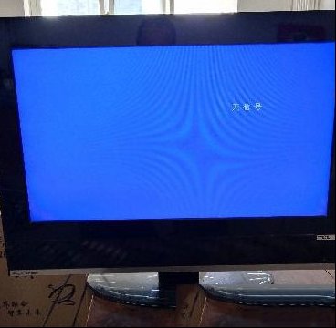

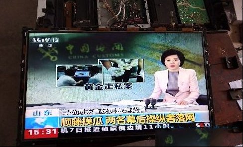

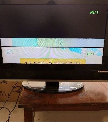

    收到同行送来的故障机壹台TCL L26M61液晶电视,客户电话说电视机“花脸”,送来开机故障花屏,一会变成半屏图像,无信号源时蓝屏正常。告知问题严重,需要仔细排查,让客户回家等电话。下午打开后盖,先易后难,直接拔掉逻辑板的上屏排线,反过来看到有污黑的痕迹,用细砂纸轻轻打磨,插入排线,固定好开机,故障机修到这里,终于修好值得探讨。。
