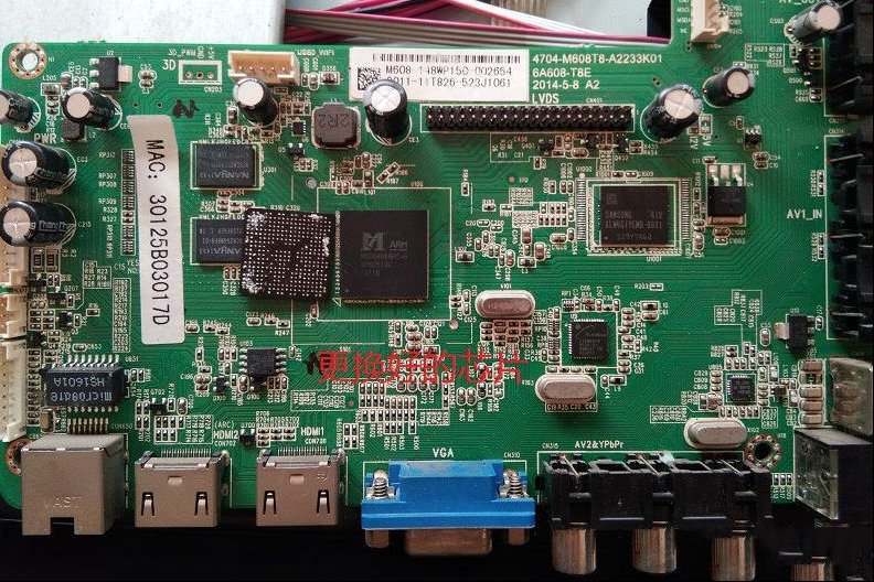

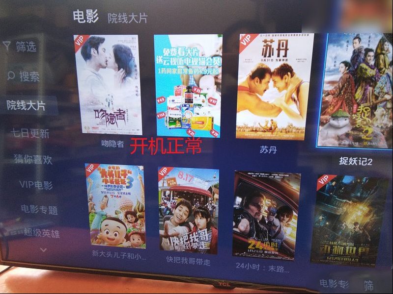

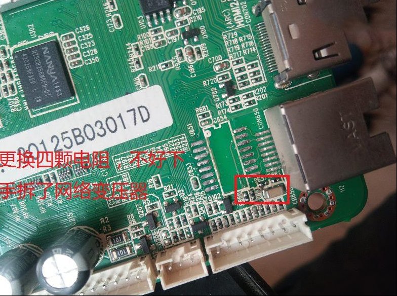

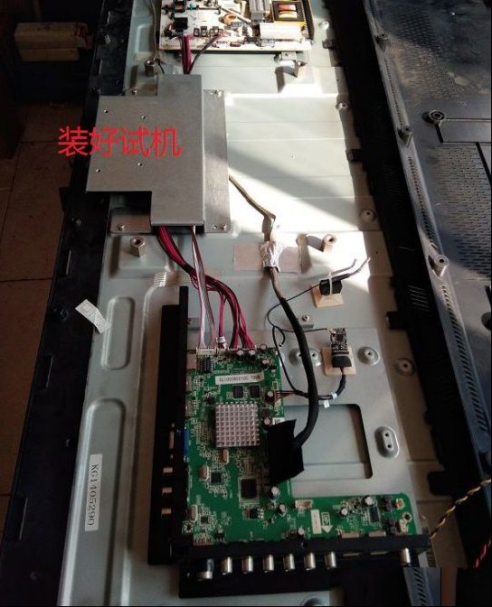

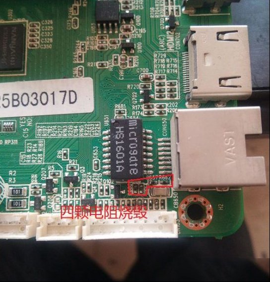

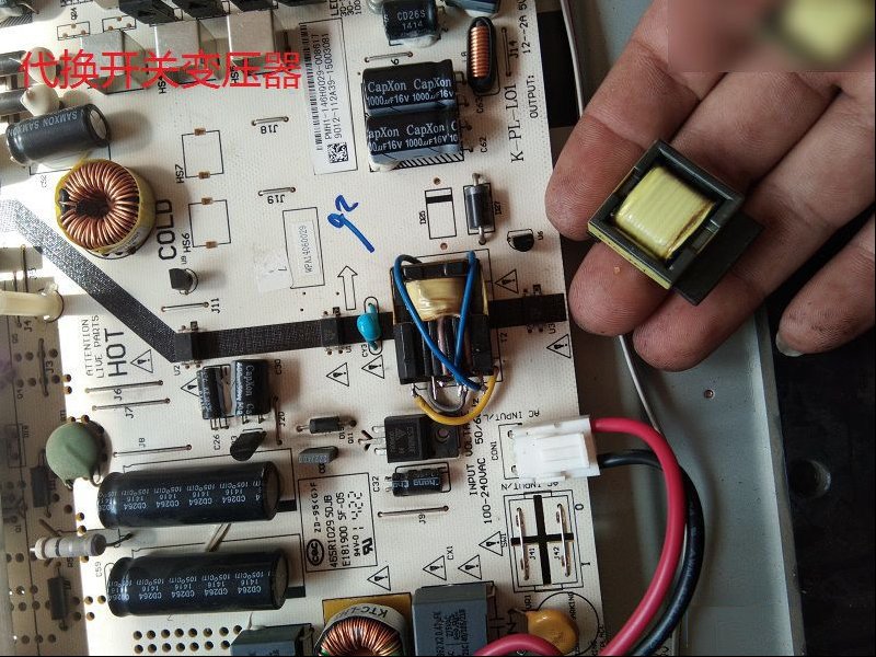

    收到同行送来的故障机壹台50寸TCL液晶电视不开机,拆机检查5VSB电压低,拔掉主板插头恢复正常,主板短路了,主控芯片MSD6A608HTAB短路了,BGA最头痛,用风枪吹掉主控芯片拖干净焊盘不再短路,于是买来主控芯片放到BGA焊台吹上去,懒得用风枪,装到机子上通电开机,刚从后面看到背光已经点亮就闻到一股烧焦的味道,立马关机检查,原来是副电源变压器发烫,主板长时间短路造成变压器烧坏,旧电源板上拆一个参数差不多的副电源变压器飞线装上,开机图像正常,变压器不再发烫,检查主板所有功能和外置接口,发现有线网络接口连接不上,用放大镜观察原来是接口处的四颗贴片电阻烧毁,随手找来一个网络机顶盒的主板,把接口处的四颗电阻移植过去,也不知道多大阻值的,反正差不多的阻值都能用,再次插上网线网络已经连接上了。试机一天没有任何问题,维修结束。
