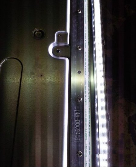

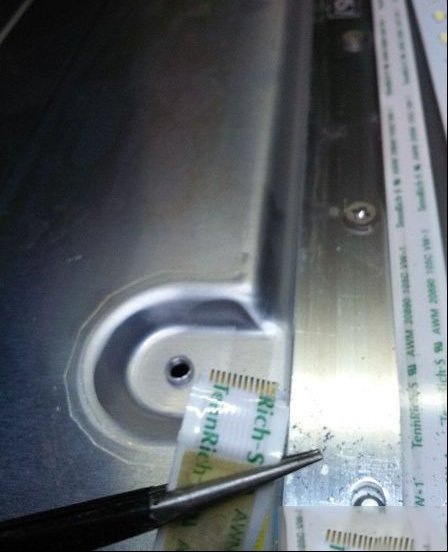

    本人已经维修过三台这款型号电视都是屏里面灯条排插线问题,故障是开机有声音黑屏,应该是这型号机的通病。拆屏过程就不说了,拨出排线,看见有3条已经痒化,用酒精清洗过还是一样;
     用剪刀剪掉一半,插上去再用强力胶布贴紧排线;
       通电开机灯条正常亮;

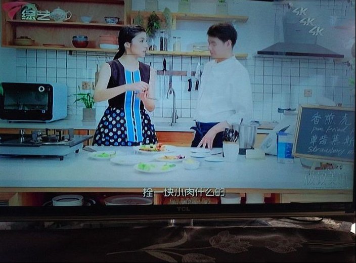

      装好开机图像正常。
