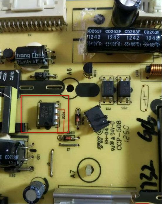

TCL 32P21BD液晶电视开机通信号后立马关机
2023-4-29 09:50| 发布者: 开心| 查看: 48| 评论: 1
摘要: 近期本人收到同行送来的故障机壹台TCL液晶电视32P21BD液晶电视,故障表现为开机插入信号立马关机,拆开机器,首先测量电源3.3v,12v正常,初步怀疑主板问题,想起以前碰到收到其他维修同行的一台开机几分钟关机,用手摸了一下板子上的元 ...
    近期本人收到同行送来的故障机壹台TCL液晶电视32P21BD液晶电视,故障表现为开机插入信号立马关机,拆开机器,首先测量电源3.3v,12v正常,初步怀疑主板问题,想起以前碰到收到其他维修同行的一台开机几分钟关机,用手摸了一下板子上的元器件U201 VIPER17L芯片发烫,怀疑是此芯片出了问题,更换后机器一切正常。此故障为TCL通病,应该是VIPER17L芯片负载能力差导致的。
