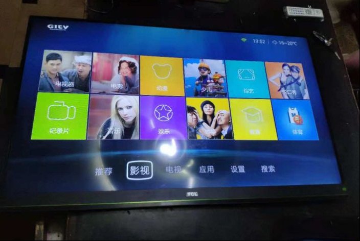

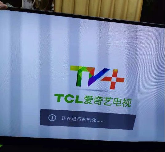

    收到同行送来的故障机壹台TCL L48C71电视机,一开机死机,电视机出现系统还原后电视机就待机,反复开机故障依旧,怀疑系统故障,于是上网找该机器主板V8-MS90108-LF1V005,结果没有找到这个版本强制刷机包;结果找到一个别人用过的V8-MS90108-LF1V010刷机包;于是用这个刷机包强制升级后电视机修复。

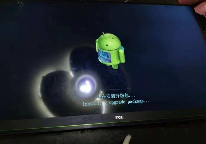

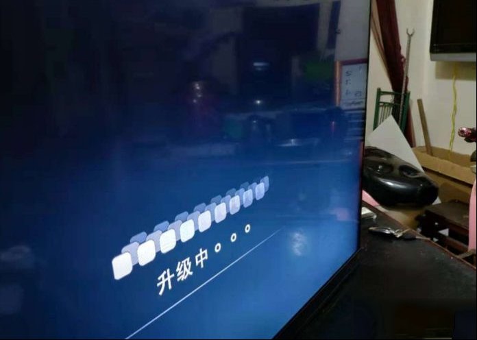

         升级步骤:1、找到V8-MS90108-LF1V010刷机包(刷机包可以在网上搜索或者某宝上购买),解压缩后有两个刷机包,一个是强制升级包,一个是普通升级包,就用强制升级包里面的BINV8-MS90108-LF1V010拷贝到优盘,2、将拷贝好的U盘插到电视机的USB2.0接口(注意不要插USB3.0接口上);3、按住电视机开机键插上电视机总电源15秒左右电视机出现图片升级画面,这个时候不去管它,电视机10分钟左右就会出现桌面了,这样强制升级就算成功了。接下来在把U盘格式化,拷贝普通升级程序到U盘里面,电视机出现图片字样,待到电视机重启后,整个升级就算搞完了,普通升级也是插在USB2.0接口上,切记!然后进入电视机系统里面进行本地升级就可以了。

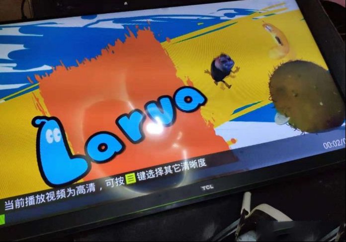

         升级最后总结:以前我没有类似这样升级过,以为强制升级就好了,结果没有普通升级操作,导致电视机无论放AV还是HDMI还是网络电视机节目,都是只有声音没有图像的故障,所以请广大网友升级的时候注意一下。本次升级过程图片如下图所示。
