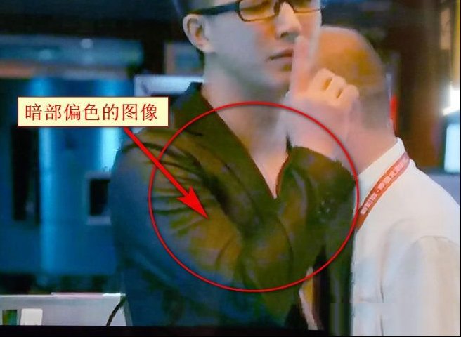

    收到同行送来的故障机壹台TCL液晶电视,型号是D49U561,故障表现为是刚开机时图像正常,但3~5分钟后图像的暗部从正常图像到偏色,逐步加重,如下图所示。从现象看像是灰阶电压出现偏差,应该是灰阶电压形成电路的集成块热稳定性不良,所以决定拆机检测。

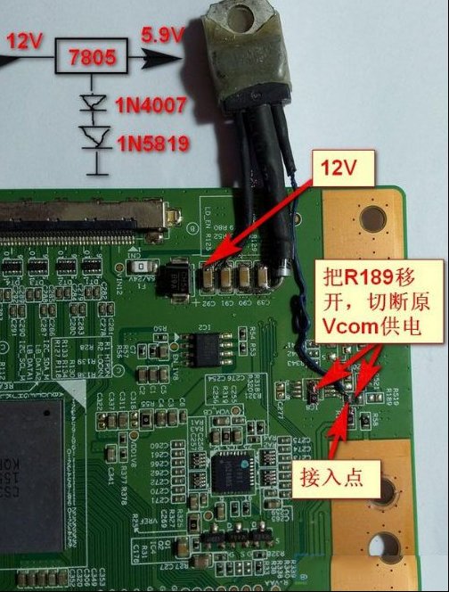

        首先开盖,看到此电视的逻辑板为ST4851D1-4-2。待机器冷却,开机看图像正常,赶紧测试伽马电压并作记录。然后,等待故障出现后,核对伽马电压,发现电压一致并无变化。说明故障不是灰阶电压出偏差。那么剩下的只有Vcom电压出问题了。
      再等机器冷却后再开机,测得冷机正常时,Vcom电压为5.86V,继续监测,发现随着时间的延长,该点电压逐渐下降,5分钟后电压跌到5.1V,查后级无明显不良器件,怀疑IC5  (11991/H524985)Vcom电压部分不良。
      故障确定,简单的换个板子就OK了,我搭了几个器件代替,效果也不错,在7805 的对地端正向串入一个1N4007,一个1N5819肖特基管,使输出电压抬高0.9V,即5.9V。接入电路,如下图所示。后来通电试机一切正常。
