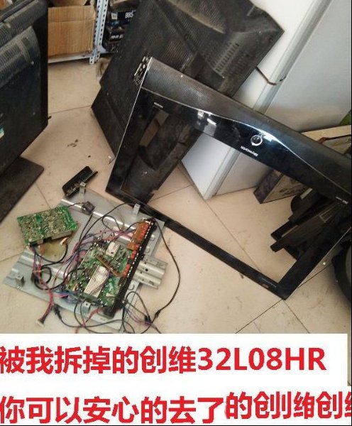

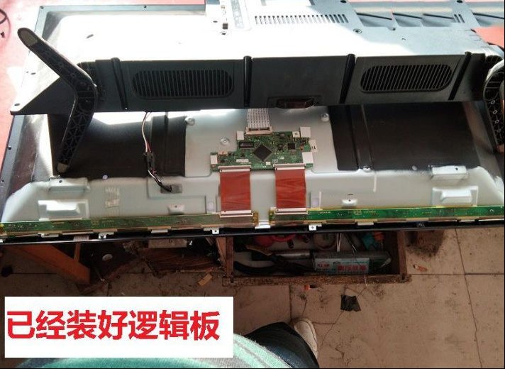

    近期本人收来收到其他维修同行的一台创维32L08HR液晶电视,电源板和主板都坏了,点屏试机背光灯管也坏了,但是能看到图像,液晶面板是好的。正犹豫如何维修呢,忽然看到了以前收来的收到其他维修同行的一台TCL LE32D99碎屏机,新款的LED背光电视,就想着干脆换屏算了。

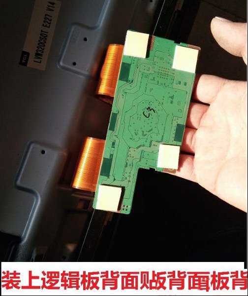

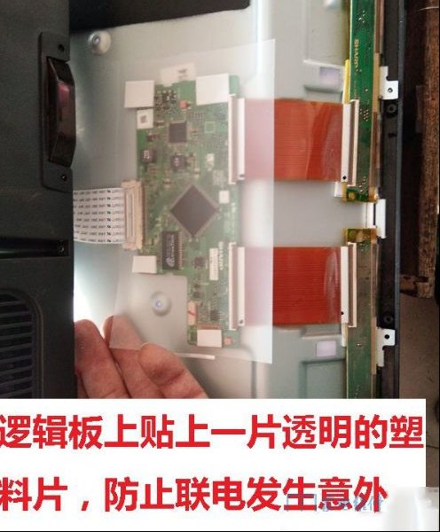

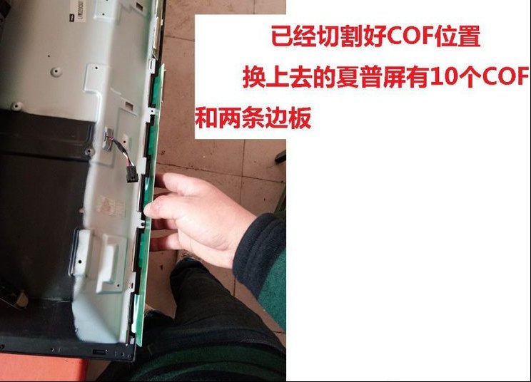

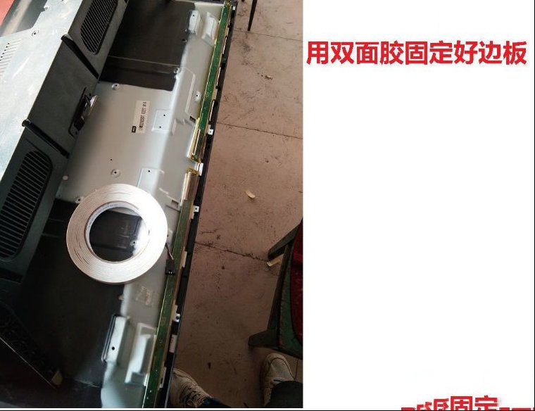

        拆的过程就不说了,直说装的过程,拆下两台机子的面板发现区别很大,TCL原机的华星光电屏只有中间一个COF和逻辑板,创维的夏普屏有10个COF两条边板,装不上去,于是用无齿锯切割出10个COF的位置,夏普屏终于能装上了,用双面胶固定好边板和逻辑板,组装好了。
        接下来就是连接屏线,仔细对比了两个屏的逻辑板发现都是单八位左侧供电,不用改屏线了,太幸运了。 差点忘了屏供电,TCL原机12V供电,创维的是5V,TCL原机有5V预留位置,直接把屏供电电阻改过去就行了。

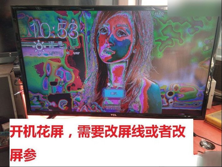

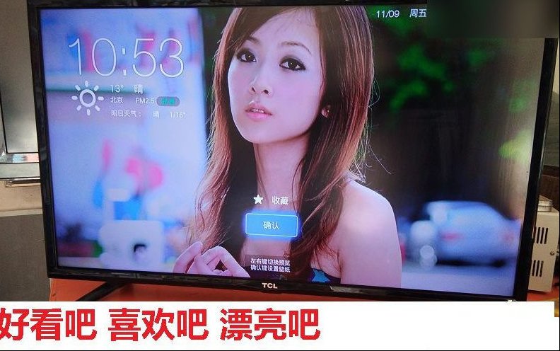

          插上屏线背光通电试机,花屏,这可如何维修?仔细对比了两个机子的逻辑板 屏线 主板,没有发现不一样,看来只有改屏参试试了,用遥控器依次顺序按  “0 6 2 5 9 8菜单010”(010三位数代表屏参,换上去的夏普屏正好适配这个屏参),按完以后电视自动关机重启,图像一切正常,不再花屏。
