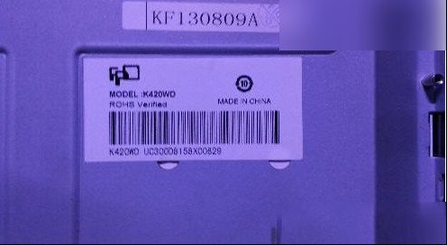

    最近收到同行送来的故障机壹台TCL LE42D31液晶电视,非一款智能电视;用户反应此机打雷后无法开机,拆开即机器,电源板芯片、MOS、二极管、贴片电阻炸裂,主板芯片短路,换电源板,换主板芯片TSUMV59XUS-Z1,开机正常,三十分钟左右自动关机,电源灯亮,电源板主电源L6599AD保护。经查L6599AD第三脚二极管不良,有漏电迹象,拆下发现开路,更换后正常。
