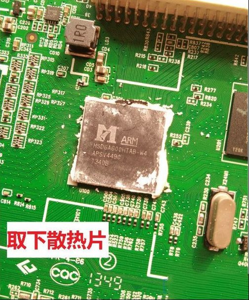

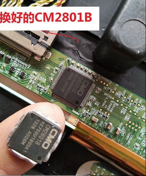

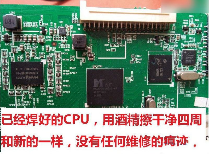

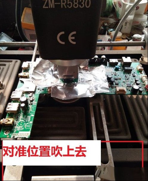

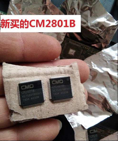

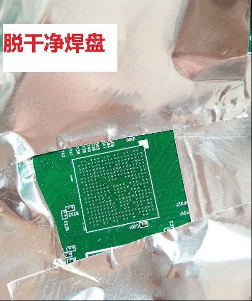

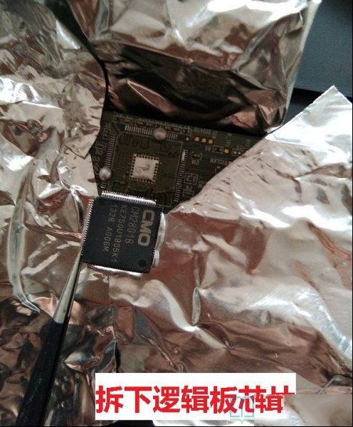

    近期收到同行送来的故障机壹台TCL液晶电视L42F2590E,故障表现为开机背光亮黑屏,拆机检查各路电压基本正常,有点头大,不知从哪里下手。看到本文维修店里面有收到其他维修同行的一台TCL L40F3309B电视,于是把L40F3309B的板子拆下来装到L42F2590E上边点屏 试机(都是TCL的机子,屏线一模一样,分辨率也一样),依然黑屏,看来是屏幕故障,测试逻辑板电压都正常,逻辑板和屏是一体的,那就换逻辑板CM2801B试试吧。 买来新的CM2801B更换以后用L40F3309B的板子试机图像出现,完全正常,然后再把原机主板装上去试机依然黑屏,测试主板屏线电压发现有一条数据线电压高达12V,自己的一个不注意,主板也挂了,看来CPU问题才造成的烧逻辑板芯片CM2801B,这次试机又把CM2801B烧掉了,只能再次更换CM2801B,幸亏当时进货的时候买了两片,接下来换主板CPU,更换主板CPU以后先测时钟数据电压这次正常了,再次试机图像终于出现了
         维修的注意了,更换CM2801B用的热风枪,芯片背面有焊盘,不用风枪下不来,但是芯片和COF排线离得太近,又怕把COF吹得脱焊了,所以用铝箔胶带把芯片周围贴上,以最快的速度拆下CM2801B,用了这个方法,换了两次COF还是没有脱焊。
