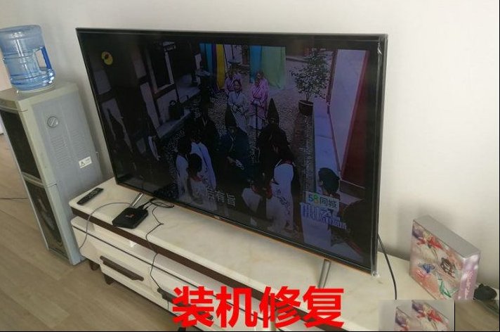

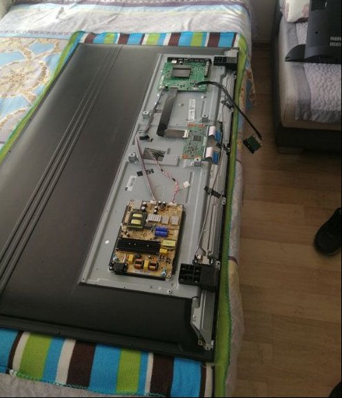

    近期上门修收到其他维修同行的一台TCL B55A858U液晶电视,据用户描述刚买一年多的电视没怎么看,刚开始是收看过程中自动关机,断电再开后又可以收看,现在是通电没反应(指示灯也不亮)。拆机通电测量电源板已经给主 板供电12V和3.3V,测量主板其它稳压供电也正常,只好拆板拿回店里修理。

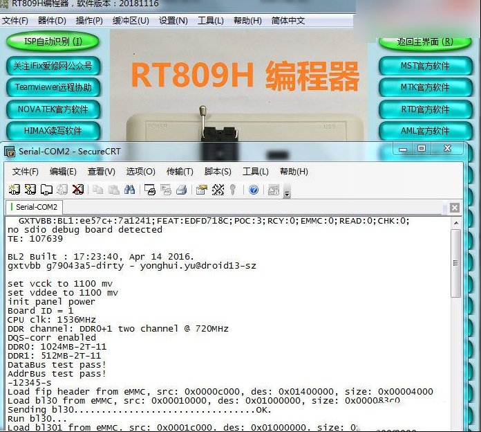

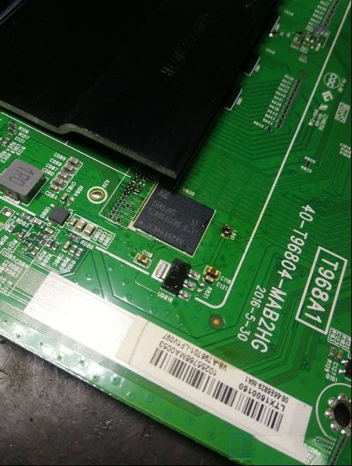

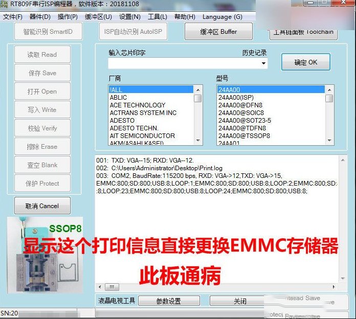

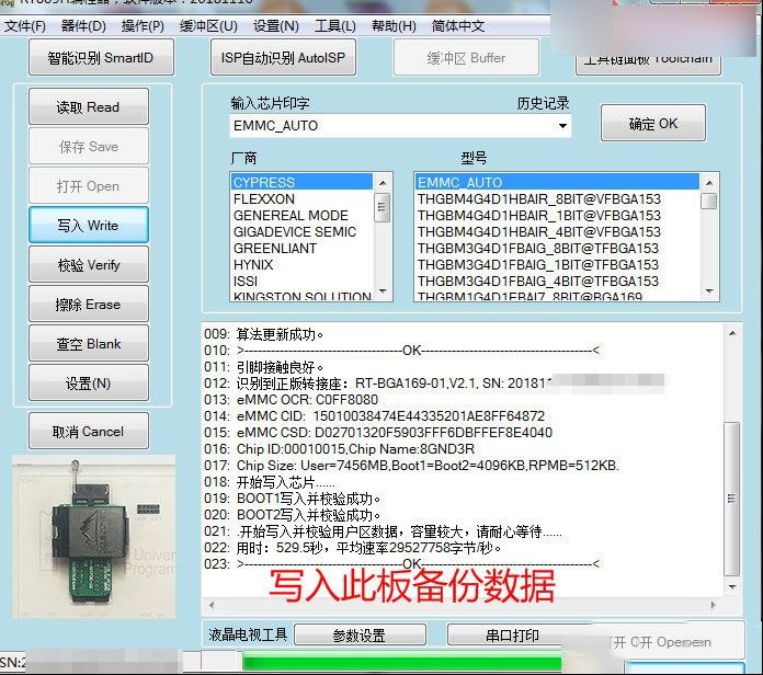

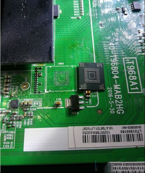

  回来后接编程器看打印信息不停显示EMMC:800:SD800,查资料得知是EMMC存储器坏,并且是此板通病!拆下EMMC芯片放RT8009H编程器上无法正常读取数据,确定EMMC已坏给用户报价。

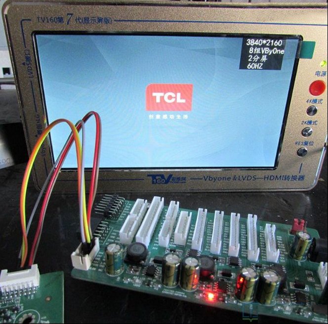

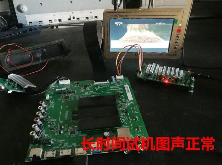

  此板是4K网络电视主板,拆机板卖价也不便宜,并且此板EMMC爱坏,所以决定更换全新的8G EMMC存储器!找到此板的RT809H编程器备份的EMMC数据,买回芯片后用RT809H编程器写入备份数据,通电打印信息已显示正常,接主板测试工具图声正常!长时间试机也没出现自动关机现象,再次上门装板试机一切正常。
