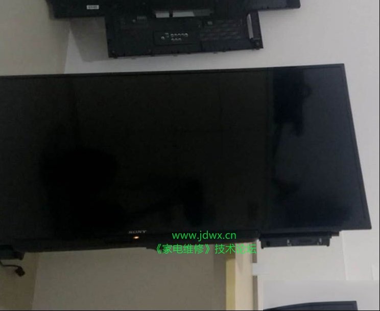

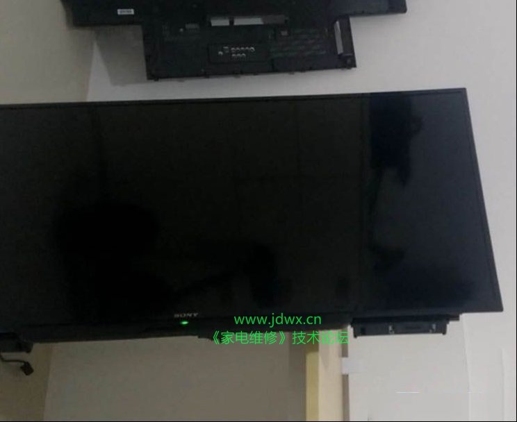

摘要: 机修收到其他维修同行的一台索尼液晶电视,本来是19.5V电源适配器烧坏,更换后开机无显示,红灯闪烁3次;更换主板后,恢复出厂设置时屏幕有显示,恢复出厂设置后开机屏幕出现SONY开机画面,持续1秒后黑屏,指示灯黄绿闪 ...
    机修收到其他维修同行的一台索尼液晶电视,本来是19.5V电源适配器烧坏,更换后开机无显示,红灯闪烁3次;更换主板后,恢复出厂设置时屏幕有显示,恢复出厂设置后开机屏幕出现SONY开机画面,持续1秒后黑屏,指示灯黄绿闪烁,按键失灵,只能断电。断电后通电开机指示灯首先白色(屏幕背光闪烁一下),然后黄色绿色来还闪烁(屏幕黑屏)按键失灵。后来购买了一个刷机数据包,升级后故障修复。
