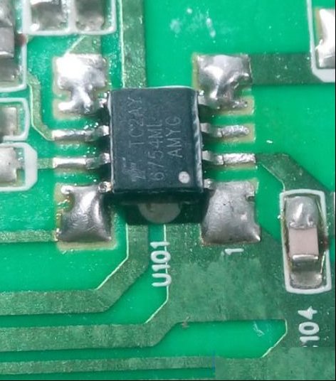

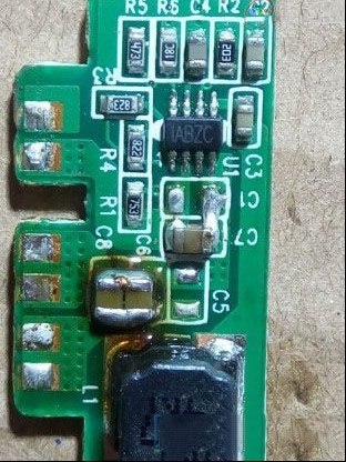

    收到同行送来的故障机壹台TCL液晶电视L32E5300D电源板不通电,测量后发现
QW1   SMK0870
+R116    10欧
+U101     6754
+U1    iabzC  这4个元件坏了。
朋友给的资料是mp1494D   同时感谢给资料的朋友们,这几个东西换了,换上后OK
  正常时测量6754个脚电压为,1-0、2-1.9、3-0、4-102v、5-3.3、6-0、7-16、8-0
