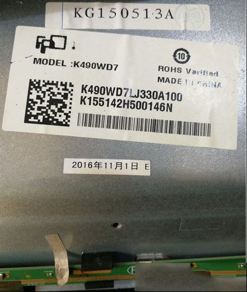

           此机生产年份不是很久,看屏日期是2016年11月,用户说在之前也曾出现过一次这样的现象,但那时是保修期,厂家拉去修过一次。

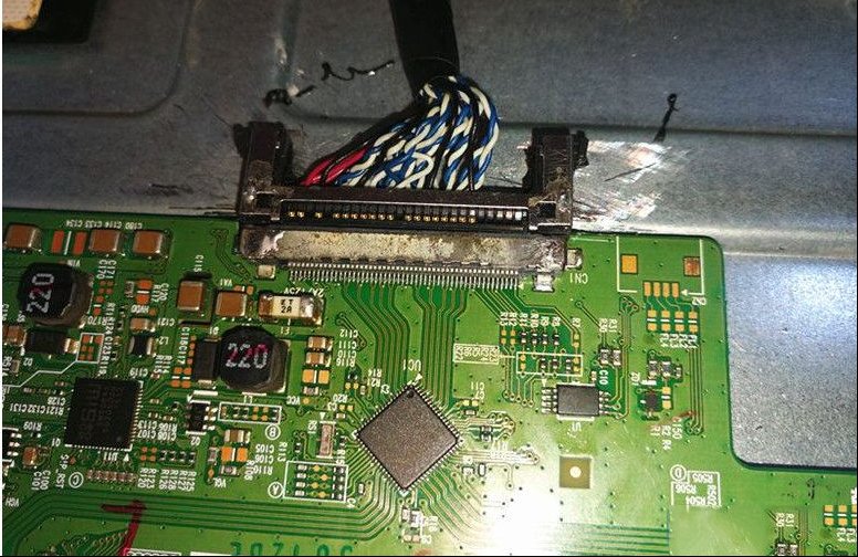

         打开电源,此时屏幕竟然出现亮丽的开机画面,大大出乎我的意料,用手拨动逻辑板屏线插头(这个部位是我修液晶电视机花屏故障最喜欢摸的),屏幕上跟随有反应,想不到看似多么难啃的骨头竟然是这么简单的接触不良故障,呵呵,我心里一下子激动起来了,想想这五百多块(和用户商量好这个价钱的)就有些兴奋。可是看似简单的事情就此拉开了这一次探索性维修,挑战着我这半桶水智力和毅力的极限;

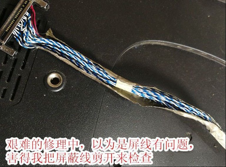

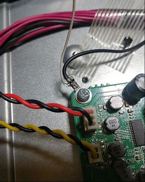

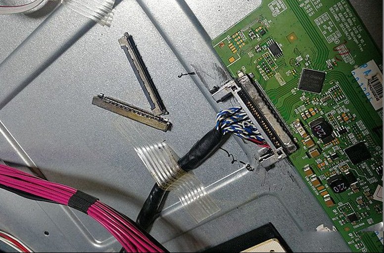

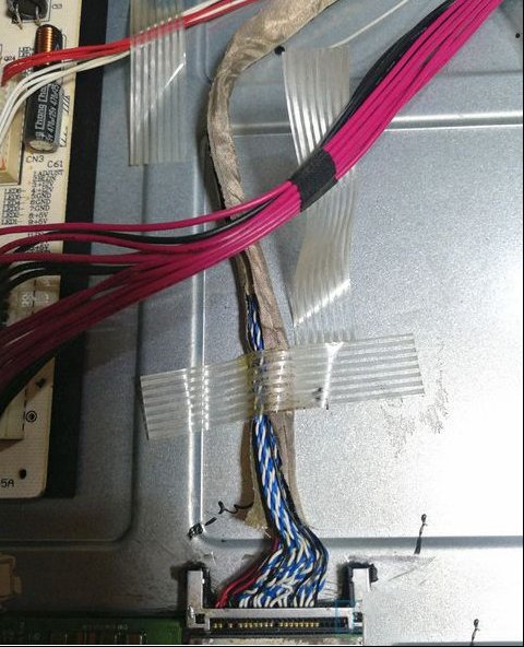

          因为时间关系,艰难的检修过程在此就不叙述了。直接挑明原因,经过艰难的探索才发现,造成这种故障的原因是:屏线上的金属屏蔽了线没有良好的接地,致使屏蔽线与屏铁体摩擦产生的干扰信号干扰了逻辑板正常工作,所以出现了图片上的现象。厂家意图是通过胶带来把屏蔽线压在铁壳上,以此来完成屏蔽线的接地工作,没有考虑到屏蔽线氧化产生接触不良的后果。在我修之前厂家的师傅也认为是逻辑板的事情,所以直接换了逻辑板以为就了事了。

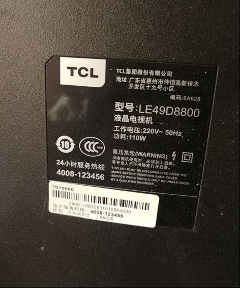

  电视机型号TCL液晶电视LE49D8800
  看日期,此机生产不是很久的

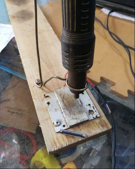

  这是焊接插座的简陋工具
  这个屏线粗看起来没什么问题,但是仔细看起来就发现了屏蔽层是没有接地端子的 ...
  每做一个动作,都会消耗很大的精力,剪开这屏蔽线没耗什么力气,而这个动机却让我花了很多心思才想到要剪开 ...
  厂家的生产工序是这样的
  从这个部位的痕迹不难看出,我是消磨了大量时间的
  找到了原因,处理起来就好办了,把屏蔽线可靠接
  因为用手摇动插头,屏幕上就有干扰,可是这个部位让我查得简直怀疑自己的智商 ... ...

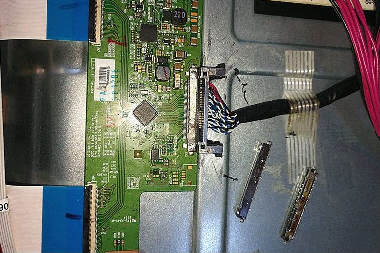

  抓住接触不良的原因来修理,插座换了两个,逻辑板上的ic也补焊了

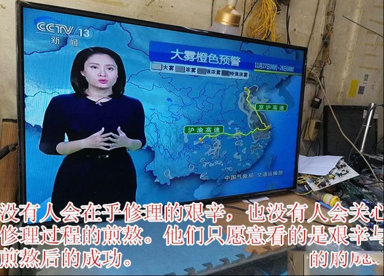

  经过艰苦的检修历程,屏幕上终于显示了稳定漂亮的图像。没有人会愿意在乎修理过程有多么艰难,没有人会愿意 ...
