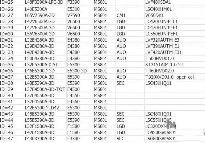

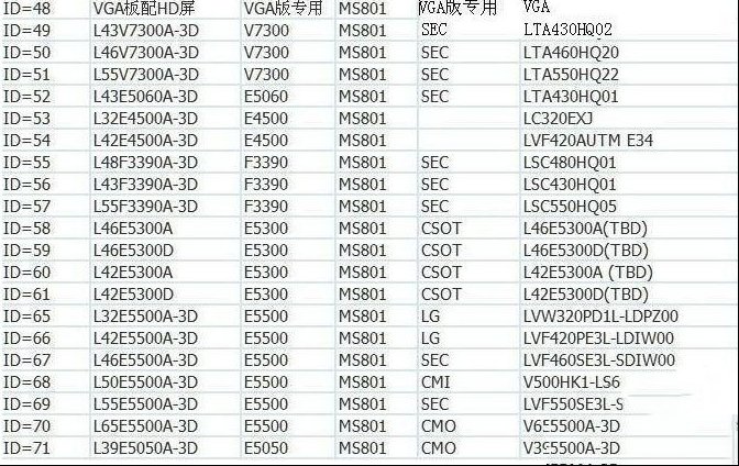

    在TV屏幕显示花屏、黑屏、倒屏等无法正常显示的情况下,在无法通过工厂菜单切换Project-ID的方法时,可使用盲选的方法切换Project-ID,TV屏幕方可恢复正常显示。
选Project-ID的方法
1、切换到TV信源下
2、在信源下,依次按键“062598”+“子菜单”+“XXX”(”XXX”代表ID号,如001、021等)(备注:按键必须在10s内完成,否则按键无效)
3、ID切换成功后,系统自动重启
4、重启后,系统的Project-ID就更换成设置的ID号码
      验证Project-ID是否切换成功,在屏幕显示OK的情况下,可通过工厂菜单查看Project-ID的参数值。
      PS:经验证,目前升级后反馈倒屏比较多的机型是L55F3390A-3D,ID=57;
另附ms801机芯的project-ID表:
