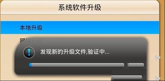

  2、焦点定位与系统设置,点击系统设置->系统软件升级->本地升级(如图3-1),弹出升级文件验证过程
  图  升级文件验证过程
  3、在升级文件验证过程中,不需要做任何操作,等到验证到100%后,会弹出如下图所示

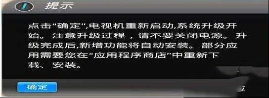

  图   升级文件验证成功
  4、点击确定后,进入到本地升级过程,系统“系统自动重启”

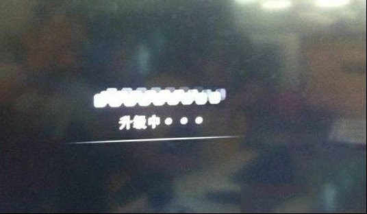

  5、系统启动后,进入到本地版本升级过程如图3-3,升级过程中,请不要做任何操作
  图   系统升级过程
  6、系统升级成功后,系统自动重启。

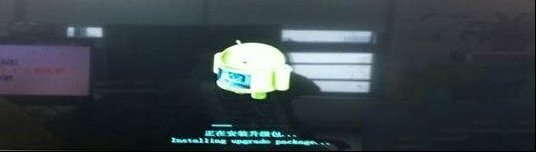

  四、强制升级方法
  1、在系统黑屏或无法启动时,可采用强制升级。
  2、将获取的强制升级包
(特别指出:不升级tvdatabase的版本,以免升级后工厂烧录的数据会丢失如:白平衡数据等)
3、将升级包进行解压缩
(如果是MTK平台就是pkg档,如:V8-MT3201-LF1V001.pkg)文件拷贝到U盘中
  4、将U盘插入到TV的USB端口(建议使用含有指示灯的U盘)
  5、按TV的面板开关键进行断电
  6、按TV的面板开关键不放,观察指示灯的显示,带U盘指示灯快闪后或TV指示灯快闪后,松开开关键,进入到强制升级页面
  图    强制升级页面
  7、等待强制升级完成后,系统会自动重启(升级过程中不要做任何操作,保持电源的连通性)
  8、重启后,进入系统设置,查看升级的信息是否与版本的信息一致
