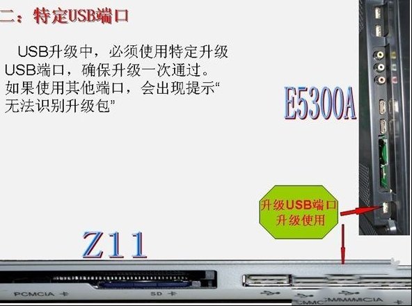

  二、特定的USB端口

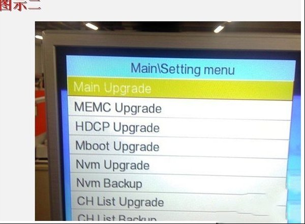

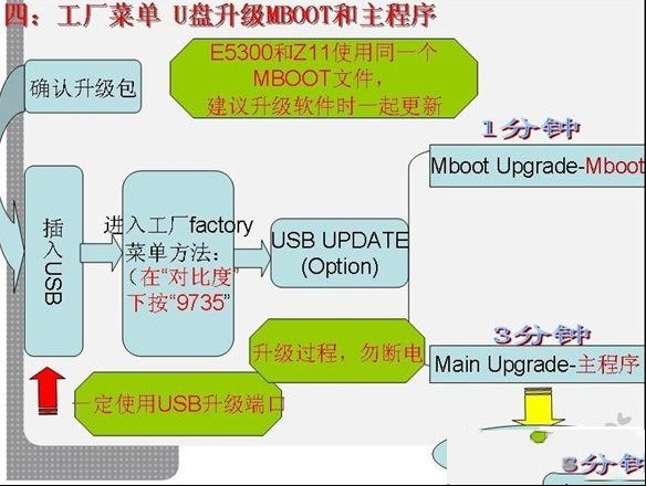

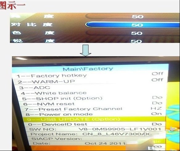

  四、工厂菜单   U盘升级MBOOT和主程序

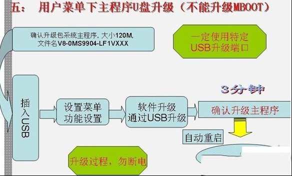

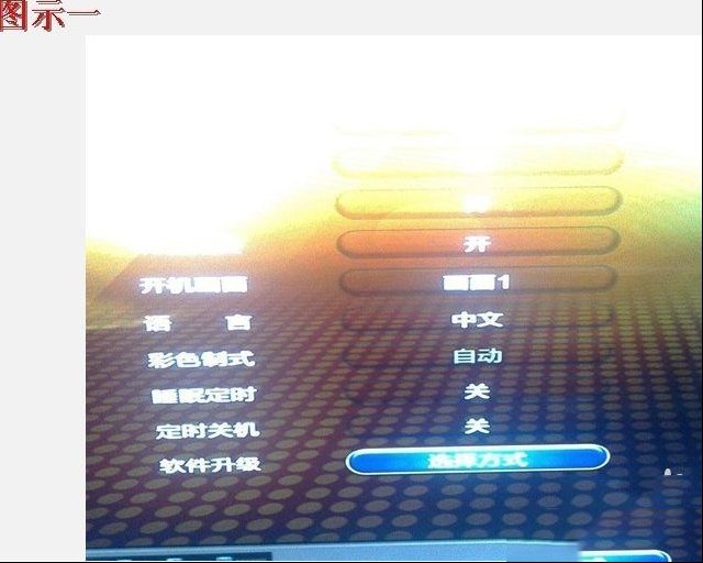

  五、用户菜单下主程序升级(不能升级MBOOT)

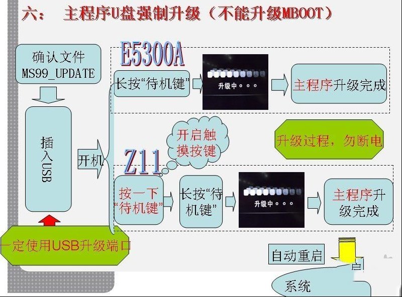

  六、主程序U盘强制升级(不能升级MBOOT)
  售后服务上门,机器已不能正常显示,只能通过无屏升级的方法,一般情况不建议使用,通过U盘升级以下文件:
【系统主程序,大小120M,文件名MS99_UPDATE】
注意不能同时将Z11和E5300的强制升级文件放在同一个U盘,系统无法区分。

  用户自行选择网络升级,机器正常显示,升级过程中可以正常观看电视,切换频道、调节音量等,但不能进入安卓应用。
