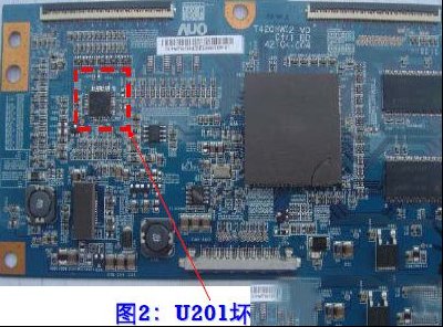

摘要: 检修分析:故障现像为花屏,更换中心板后故障机修到这里,终于修好值得探讨。,因中手头没有中控板的电路图凭借感观经验,摸一下有没有明显发热的器件,当摸到U201时明显发烫,怀疑U201/AS15-F坏。 排除故障:更换U021/AS15-F后故障机修到这里,终于修好值得探讨。 ...
  排除故障:更换U021/AS15-F后故障机修到这里,终于修好值得探讨。。
  经验最后总结:T420HW02 V0显示屏,U201/AS15-F损坏较多,与此型号可互代的IC还有AS15-C,不同之处是AS15-F底面不带地,AS15-C底面带地。建议更换时优先选用AS15-C,因为相对来说散热好些。
  上图:花屏故障实拍
