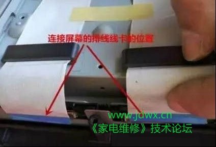

  第二步:拆下后壳后可以清楚的看到主板和电源背光一体板。请注意主板和屏幕连接的两根白色排线,下一步就要拆下这两根排线。排线是线卡卡住的,小心拿下线卡。注意:只要拆下排线屏幕一侧就可以。

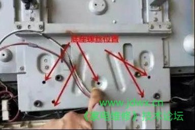

  第三步:拆下固定底座螺丝,这样就可以拿下电视的边框,周围是没有螺丝固定,是塑料锁扣,可以轻易拿下。

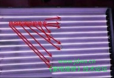

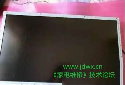

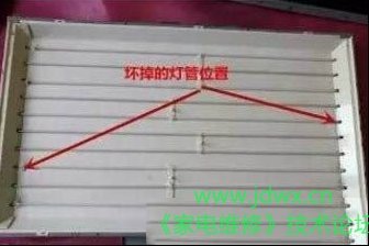

第四步:只拆卸有箭头指示的螺丝,拆完就可以拿下液晶屏幕,而且要带着金属边框一起拿下,这样要安全很多,要知道液晶屏幕非常的脆弱。拿掉液晶屏幕和屏幕下的滤光板就可以清楚地看到10根灯管组成的灯箱。
  此时没有启动背光就可以看到有坏的灯管。

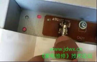

  第五步:由于灯管是用两头的卡子固定的,这样就很容易拿下来,只是中间固定的地方塑料已经老化,拿下来就会坏掉。
  第六步:拿下所有灯管,全部换新的。注意要先安装两头而且不要用力过猛。
  全部安装完毕,中间塑料固定地方用热熔胶固定,检查完毕送电灯管全亮,最后按拆下的反向顺序,恢复排线和螺丝,至此维修结束。
