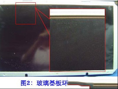

    分析与维修:刚开机时单色红场画面的不良区域由少到多演变,图像内容正常,只是类似于被云遮盖住,经排查此现像基本确定为玻璃基板坏。随后在维修商那里也得到进一步确定。
  经验最后总结:此类型号的显示屏出现类似不良现像的较多,有的还伴随着顶部有横带。
