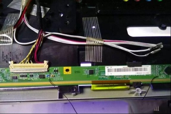

TCL 32F3310B液晶电视开机有伴音,但无图像灰屏
2023-4-29 09:49| 发布者: 开心| 查看: 35| 评论: 1
摘要: 故障表现为:笔者收到同行送来的故障机壹台TCL 32F3310B液晶电视,开机有伴音无图像灰屏,屏型号STA3151A04-1。 故障分析:测VGH 31.8V VGL -6.1V都正常,测VCMF正常7.0V,只有1.21,VREF 14V,只有2.49V,从15V飞仙到VREF电视机 ...
  故障分析:测VGH 31.8V  VGL -6.1V都正常,测VCMF正常7.0V,只有1.21,VREF 14V,只有2.49V,从15V飞仙到VREF电视机正常了。
