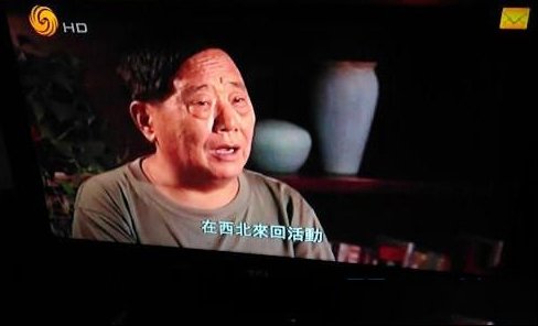

    故障表现为:收到其他维修同行的一台型号为L26E10的TCL液晶电视机不定时出现白屏,伴音正常。初步怀疑是电源板、主板、边板以及排线等问题。

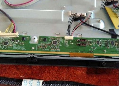

  后来检查排线没发现问题,最后当故障出现时发现边板上有一个3.3V的三端稳压块无输入电压,由于边板元件及线路都非常细小,只能用放大镜细心查看,三端稳压块的供电是排线的12V电压经另一个贴片集成块降到5V供给的。最后怀疑就是这个贴片集成块坏了。最后从主板上一个较大功率的5V用一跟飞线到这个三端稳压块。试机2小时后又出现白屏且无伴音,故障持续十几秒后又正常了,这样反反复复。
  出现这样的问题说明边板上肯定有元件出现不稳定的漏电短路现像,最后把三端稳压块前面的5V供电部份的2个贴片电容和一个贴片二极管拆除。开机老化几个小时,图音正常,故障机修到这里,终于修好值得探讨。。
