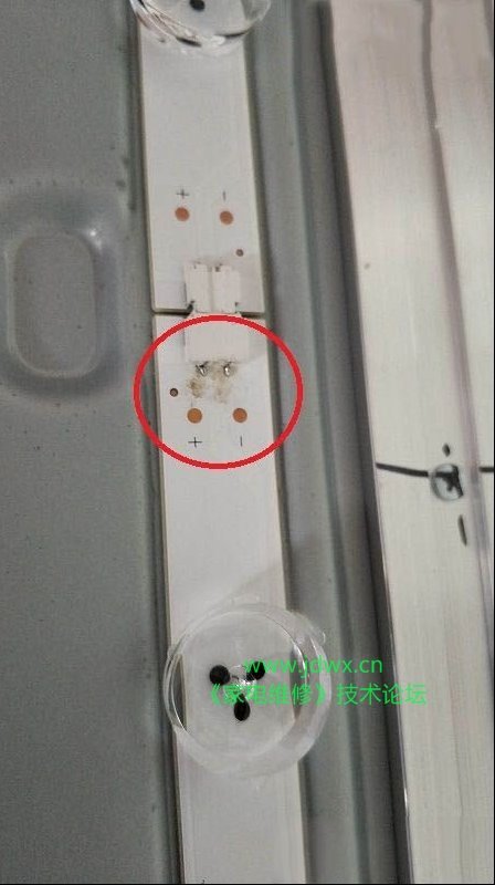

    自己家里的收到其他维修同行的一台液晶电视,正常观看中突然黑屏,声音正常,后关机重启背光闪灭(LG logo闪出一下黑屏)。初步查看,用手机LED灯照射屏幕可见屏幕有正常显示的信号在,判定问题出在背光灯条或者驱动电路上。拆后盖,先看背光驱动电路(不想拆屏),不知厂家有意还是其他原因,背光驱动芯片上面的品牌问题都看不清楚,
  在网上查看了不少资料,终于在一份LG 32寸电视的电源板电路里发现类似的电路。
         对照实物确定背光驱动芯片为Rohm的BD9483,对照芯片手册测量芯片输出似乎一切正常,但看到电源板上部分元件管脚有发黑的现象,不敢确定问题一定在灯条上。无奈在淘宝上购入同款电源板试机,问题现象完全一致,到此确信问题在等跳上,马上的卖家也一再提醒此框机型LED烧坏较多。唯有开屏修/换灯条一条路。
         开屏,参照网上资料,用封箱胶带在屏上粘出两个提手(开始提手太靠边,取屏的时候,屏中间下垂太严重,调整提手到1/3处正好),取屏时需要先将屏的驱动电路板从胶框的卡槽中取出,然后依次取下两张光学膜和白色的反射板,灯条终露真身。
         上电测试,灯条依旧闪灭,查看背光内部的灯条线路,未见异常,不死心再次上电测试,奇迹出现,灯条居然亮起,大喜过望。5分钟不到,悲剧重来,背光突然灭掉,再上电还是闪灭,测试五六次依然闪灭,心灰意冷,决定换灯条。上淘宝,原装灯条没货,一家有拆机的一侧灯条(此款电视的灯条,一根分为左右两半,中间用连接器连起)。找通用灯条,得知需将灯条
          贴在反射片的上面,还要在反射片上开冬走线,顿时没了兴趣。无奈只好硬着头皮看看到底时灯条哪里坏了,手里只有一个万用表,测来测去也测不出灯条哪里坏,时间已晚决定先睡觉。
          今天早上起来,想想昨天的测试,有5分钟奇迹出现,灯条全部亮起,想想觉得灯珠应该是好的,再测灯条,这次重点看一根灯条中间的连接处,用万用表测灯条的测试点,果然一根灯条的负极不通,再测连接器的引脚和测试点两边都是通的,奇怪了。
          用表笔拨动连接器的引脚,右边的引脚动了一下,大喜,问题找到,找烙铁,加焊锡,再测,通了。上电,开机,灯条亮起!烤机一上午,灯条没有再出现闪灭,一切正常,装机,至此维修完毕。
        本次维修总结:维修时,不要盲目经验主义,有很多时候,都是一些小问题引起的大现象。液晶电视开屏,没有想象中困难,胆大心细,开屏时最好带橡胶手套,这样不会在屏或者膜片上留下指纹。
