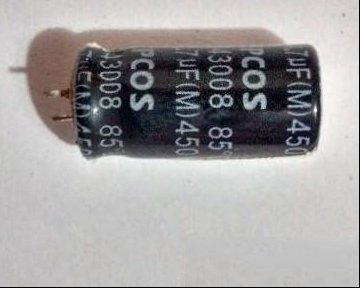

    故障表现为:收到同行送来的故障机壹台TCL L46P10FBEG液晶电视,故障表现为开机后继电器不停的吸合,整机不启动。

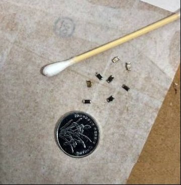

  故障检修:该机电源采用FSQ510电源模块为主板提供3.3V待机电源。开机后测3.3V电源输出偏低,测主板输出的P-ON信号随继电器吸合数值不断变化。此时电源板突然跳了三次火,整机没电。赶紧看跳火的位置,为待机电源供电滤波电容一角。焊下发现,电容一脚发霉,测容量也没有了。换上一同规格4.7uf.450V电容。查FSQ510三个供电限流电阻烧断,估计此电源芯片也不能幸免,就一起换掉。此时开机,3.3V电压2V多,继电器吸合的频率更快。查换上的电源块,发现反馈角对地短路,重新换上一块,开机电视启动正常,久违的开机画面和声音分外的好看动听。
  维修总结:这次维修,本是4.7U滤波电容失容,为主板提供的3.3V待机电源不良引起继电器断续吸合。而此电容一脚发霉虚焊导致跳火损坏待机电源模块和限流电阻。
