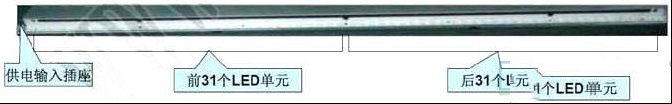

LED液晶屏一般有多组LED灯,如4A-LCD32T-AUC屏有4组LED灯,4A-LCD35T-SS1屏 有6组LED灯。液晶屏型号不同,每组LED灯使用的LED单元数量及连接方式可能不同。
如4A-LCD32T-AUC屏每组LED灯共有36个LED单元,其中前18个LED单元每两个之间 是串联的,后18个LED单元每两个之间也是串联的,而前18个LED单元与后18个LED单元是并联的。由子供电电压为57V,根据该连接方式可以计算出每个LED单元上的电压=57V/18=3.2V 。
4A-LCD55T-SS1屏每组LED灯共有62个LED单元,其中前31个LED单元每两个之间是串联的,后31个LED单元每两个之间也是串联的,而前31个LED单元与后31个LED单元是并联的。由于供电电压为200V,根据该连接方式可以计算出每个LED单元上的电压=200V/31=6. 5V。

一般一个LED液晶屏有多组LED灯,有的有4组LED灯,有的有6组LED灯;同一个屏上的几组LED灯是相同的。每组LED灯上有多个LED单元,每个LED单元采用扭焊工艺装配在一个金属条上。
售后维修时如果发现一组LED灯不亮,可以用指针式万用表的X1档或X10档,测量每个二极管单元两端的电阻值,从而判断是哪个二极管单元不良。正常的话每个二极管单元两端都应该有几十欧到几百欧的阻值,既不能出现开路也不能出现短路。有的二极管单元两端的 工作电压在3V左右或更低(如4A-LCD32T-AUC屏二极管单元工作电压为3. 2V),对于这样的二极管单元用指针式万用表的XI档或X10档测量阻值时,二极管会发光。有的二极管单元两端的工作电压较高(如4A-LCD55T-SS1屏二极管单元工作电压为6. 5V),用万用表测量二极管单元两端的阻值时,二极管不会发光,但有阻值。
售后维修时不能单独更换LED单元,但可更换同型号的LED灯组合,更换时连同整个金属条和供电插座一块儿换掉。如果判断是因为一个LED单元出现开路造成整个LED灯组合不亮,可将该LED单元短路,进行维修。短路LED单元的方法是用镊子将二极管单元上面的保护膜挑开,用焊锡将二极管内部的正极金属盘和负极金属盘短路即可。
