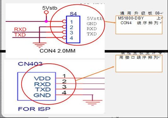

8、利用通用升级板 08-MS1800-DBY 升级‘‘康冠”外加工机器技巧
康冠代加工的机器主要有如下几个系列:N6 系列、N8 系列、M08 系列(乐华) 、M12 系列(乐华).康冠机器 VGA 接口没有设计升级线路,所以不能利用 VGA 口升级,必须打开后壳,通过主 板上的升级专用接口 CN403 升级.升级时需制作一条 4P 连接线,连接线的一端与升级板的 CON4 连接,另一端与电视机主板的升级接口 CN403 连接.需提醒的是 4P 连接线,5V 、 GND 、 TXD 、 RXD  4 个信号,连接升级板 CON4 处的线序,与机器主板升级专用接口处 CN403 的线 序排列不一样.利用升级板 CON4  升级时,升级板不用外接电源,连接时需要注意.升级时通 用升级板 08-MS1800-DBY 的跳线设置为: J4 、J8  、J10 其他调线全部取消. 升级操作步 骤同以往相同.(沈阳分公司提供)
