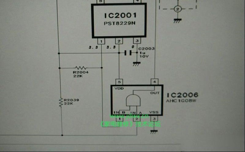

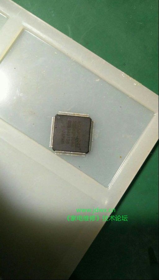

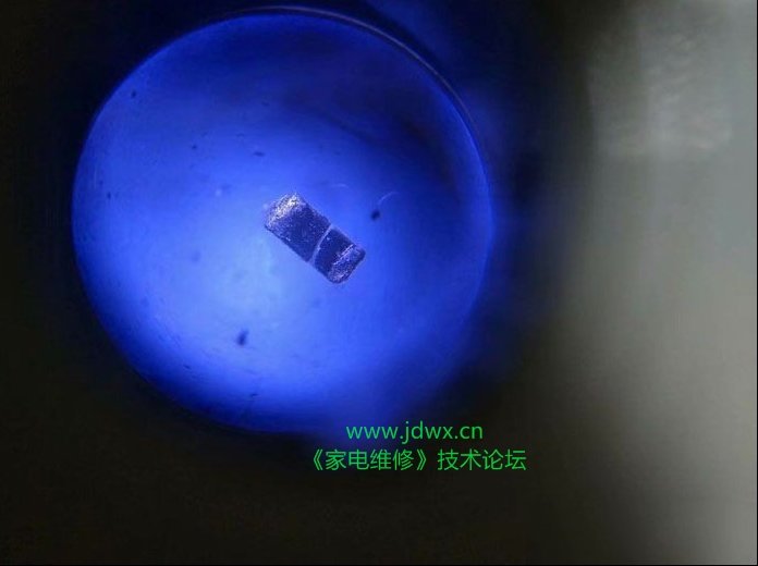

    收到同行送来的故障机壹台夏普LCD19F35液晶电视,故障是自动关机,并且自动关机后短时间还无法开机。在无法开机状态下测6.2V待机电压正常(开关机信号控制一个三极管,三极管的通断来短接431取样极下分压电阻,开机三极管基极为3.25伏,电源输出12伏,待机三极管截止,电源输出6.8伏),按键板送出的开机信号能送到IC2002(有低电平跳边),可是IC2002并没有输出电源开机信号,测IC2002VDD电压为3.3V正常。测复位端电压为零,不正常,该芯片是低电平复位,平时应该高电位。检查复位电路发现R2039阻值不稳,显微镜下它已经开裂,造成冷态还能勉强接触,等开机一段时间后发热断路。更换后正常(期间换了走了弯路换了逻辑芯片)。
