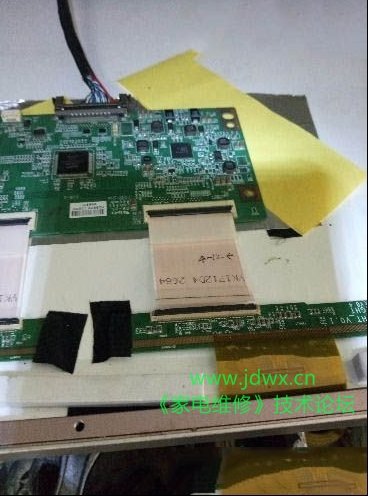

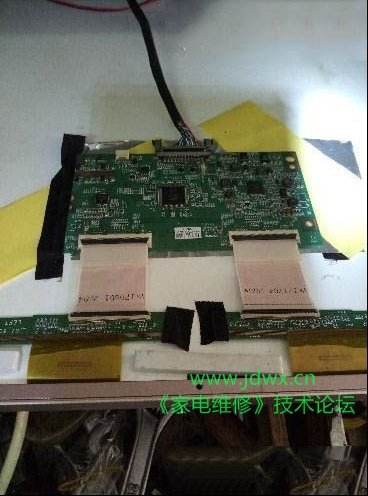

    去年收到同行送来的故障机壹台索尼KLV-46R476A液晶电视,故障表现是刚开始是不通电,马云家发一块板来了,安装好通电试机头像声音正常,就是屏有点闪,就好像演唱会闪光灯一样,偶尔又正常一下,以为灯条问题,拆下灯条试机正常不闪,又发来逻辑板和屏线(连接屏的)换上也一样,可以肯定是屏引起的闪烁。

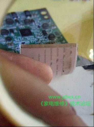

          逻辑板到边板是双排线,拿下右排线开机左半屏白光没有头像,拿下左排线开机右半屏有头像也闪烁,根据以前用的“隔离方法”试一试,首先取下右屏线,剪好几毫米的透明胶带贴在右屏线的金属片上一段一段的试机,当试到粘贴住第4-12(从右到左数)线时头像正常不再闪烁,大功告成,又收到其他维修同行的一台隔离法修屏成功。
