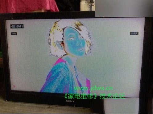

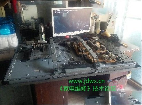

    近期收到同行送来的故障机壹台索尼液晶电视,型号为KLV-40F300A,通电试机,出现“鬼脸”的故障,如下图所示,根据之前多次维修过的经验,此故障是逻辑板上的AS15芯片异常造成,更换后电视机一切正常,此案例属于典型的通病故障。
