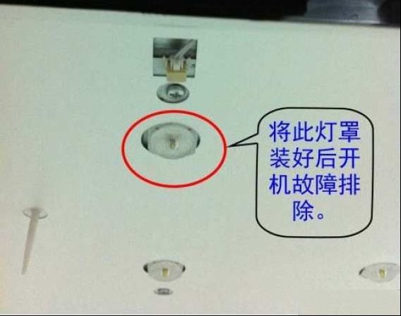

摘要: 故障表现为:屏上有两处散光点 背光不均匀维修方法: 机器是网点拉回维修,填写故障表现为是背光不均匀 ,验机发现屏上有两处散光点,怀疑是LED灯有问题于是将机器完全拆开,机器的螺丝用的是内六角型的,拆卸一定 ...
    故障表现为:屏上有两处散光点 背光不均匀维修方法: 机器是网点拉回维修,填写故障表现为是背光不均匀  ,验机发现屏上有两处散光点,怀疑是LED灯有问题于是将机器完全拆开,机器的螺丝用的是内六角型的,拆卸一定要非常小心,完全拆开后发现是LED发光灯上面的灯罩掉了两个,于是用胶粘好,将机器装好后,测试故障机修到这里,终于修好值得探讨。。
请看下图:
