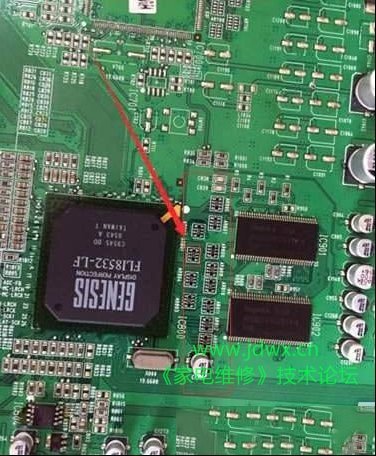

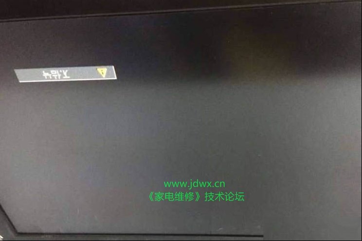

摘要: 去年收到同行送来的故障机壹台LG液晶电视,故障表现为如下图所示,细看图片,图像是长方形横条式有规则花屏,很容易让人想到是主板数据的问题,因为屏本身导致的故障一般多数是线型不规则花屏的多,但不绝对。此机块形规 ...

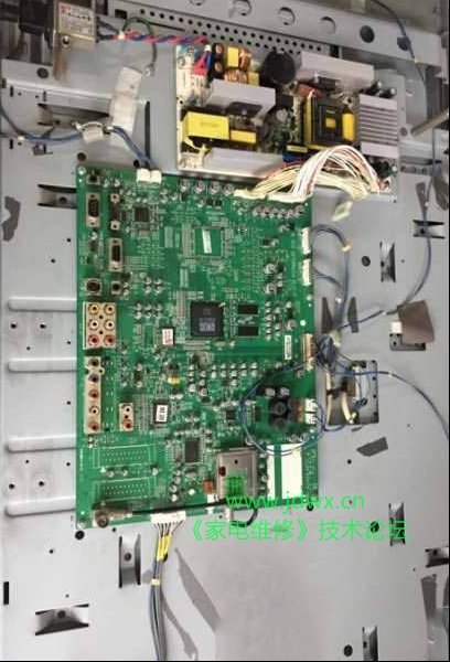

    去年收到同行送来的故障机壹台LG液晶电视,故障表现为如下图所示,细看图片,图像是长方形横条式有规则花屏,很容易让人想到是主板数据的问题,因为屏本身导致的故障一般多数是线型不规则花屏的多,但不绝对。此机块形规则花屏优先考虑主板问题,主板分为软件类:数据不良.硬件类:1、主芯片损坏,虚焊/2、两块闪存芯片损坏,虚焊/3、主芯片与闪存之间的通讯线路故障。先排除软件类,排除数据不良的依据是,用遥控或按键对电视进行各种功能性的控制测试(比如音量+.-,开待机等)均能正常。凭着先简单后复杂的维修原则先去检查主芯片与闪存之间的线路中转件排阻,发现图中排阻67欧与其他正常排阻27欧高出太多,更换后试机正常,维修结束。此类故障很常见,曾在创维某些机型中遇见数十例。提醒大家在遇到主板导致花屏的故障时,优先考虑主芯片与闪存之间的通信排阻,和主芯片到LVDS屏线接口的排阻。
