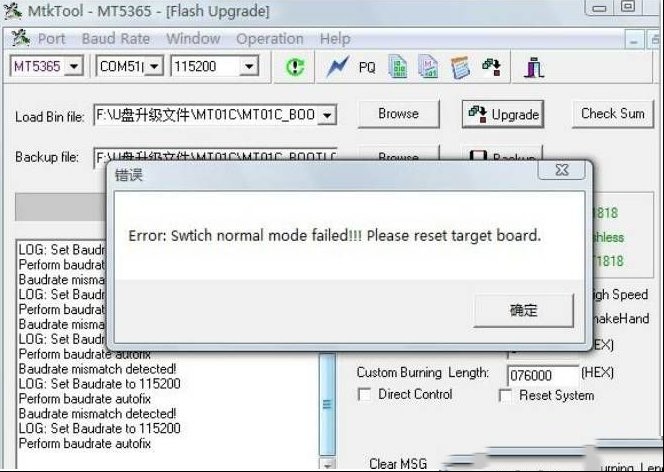

    故障表现为:红灯亮不开机
机芯:MT01C
维修分析:测数字板24V正常 BL-ON有高电平输出,DIM没有信号输出,于是检查数字板各组供电,测得L003  12V /U002  1.5V/  L016 1.23V /U005 1.25V/U003  3.3V都正常,总线SDA,SCL 3.32V正常,总线过孔正常,检查数字板供电正常,怀疑软件是不是有问题,用U盘升级,U盘灯都不亮没有反应,于是用MTKTOOL升级 无法连上 升级不成功,更换空白24C32后还是连不上电脑,怀疑是主解码坏,在准备更换U300时先补焊U300  MT5365后开机故障机修到这里,终于修好值得探讨。,反复观察故障没有出现。
