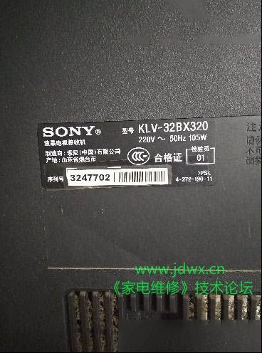

索尼KLV-32BX320液晶开机一闪之后红灯闪8次检修思路
2023-4-27 19:21| 发布者: 开心| 查看: 86| 评论: 0
摘要: 接机收到其他维修同行的一台索尼32寸液晶电视,故障表现为是开机后屏幕闪一下后就黑屏,然后指示灯红灯闪烁8次。打开机器的后盖,检测高压板24V,开机有,之后就消失,以为是高压保护,于是将OZ964,1脚对地开机,故障一样 ...

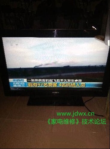

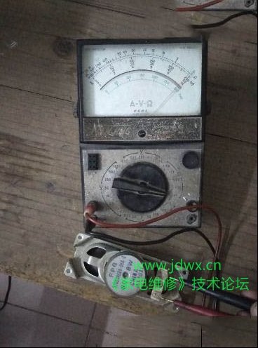

    接机收到其他维修同行的一台索尼32寸液晶电视,故障表现为是开机后屏幕闪一下后就黑屏,然后指示灯红灯闪烁8次。打开机器的后盖,检测高压板24V,开机有,之后就消失,以为是高压保护,于是将OZ964,1脚对地开机,故障一样,就判定不是高压保护,于是上网查报故障灯次数。说是电源板和AD板,判断不靠谱,后得知8闪是伴音保护,测伴音功放无短路,于是断开刺叭,再开机背光亮,故障机修到这里,终于修好值得探讨。。
