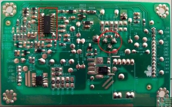

    故障表现为:开机后黑屏
分析与检修:此机是经服务商确定是背光驱动板(40-RL2610-DRC1XG)损坏,发回来维修。参考DRL431C0的图纸,检修发现Q601(TK9A20D)击穿损坏,库房无此管,K3568不能代用,在一块报废的RL5510的板子上找了个TK15A20D代换,通电发现故障依旧,仔细观察发现U601(OZ9902C)的周围PCB板的颜色有点发黄了,检查U601发现2脚的供电只有8V左右,明显不正常,更换U601后试机一切正常,机器修复。
