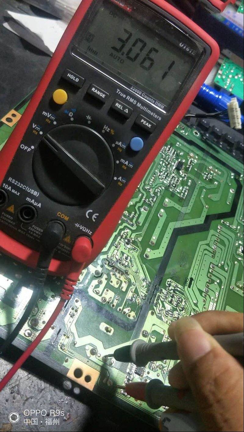

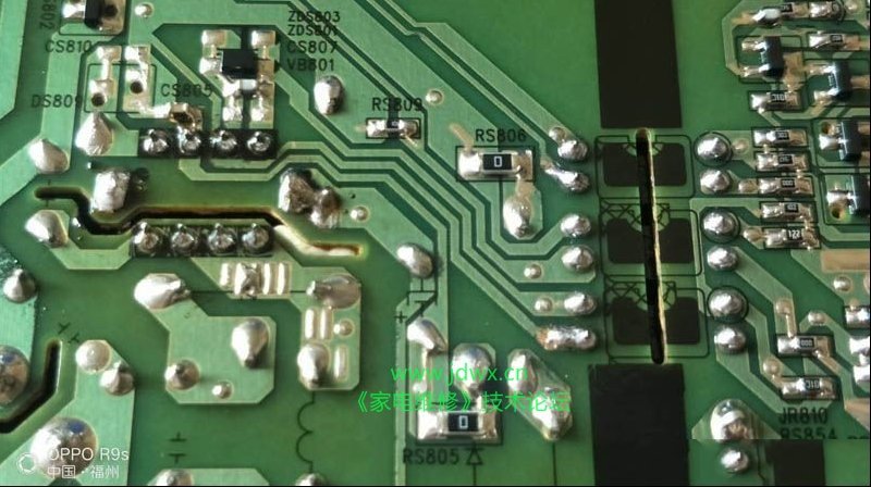

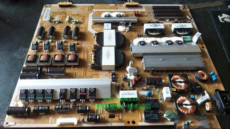

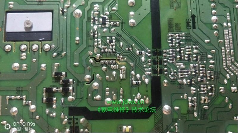

    近日收到同行送来的故障机壹台三星UA75F6400AJ液晶电视,故障表现为为三无,拆开机器,思路从副电源电路入手,查的电源保险丝没坏,再顺着电路找到副电源部位,用的集成块是D2011K,用数字表查的副电源滤波电容CS801两端有320V电压,测的输出端电压为0V,再测的给IC801第5-8脚也是320V,再测的IC801第2脚有5V左右断续供电电压,测的光耦器第4脚(IC801第4脚)无电压,测的DS802正极有8V左右的电压,测的光耦第3脚也没电压,纳闷,没理由说DS802有电压输出,到了光耦器第3脚就没电压。怕电路查找有误,就细心的再次顺藤摸瓜,用表笔测再DS802通往光耦器的线路上逐一测过来,都有电压,侧到光耦器第3脚没电压,就用放大镜查看了下光耦器有没有虚焊脱焊,发现第3脚完全与线路脱离了(线路皮断裂在脚的焊锡边缘,没注意是找不到的),断电,待副电源的电放完,就用锉刀小心在光耦器第3脚边缘的线路皮上刮出一点可以补焊的位置,然后上锡弄好后再次通电检测,输出端有5V电压输出(实际电压是3V),不小心动了下电源板,突然发现输出端电压从5V下降到了3V,吓了我一跳,要是没去注意还以为副电源输出是5V的,接着再次查找几个光耦器(3个光耦器并列在一块),发现跟副电源不相干的PCM801S光耦器第3脚也断裂了用锉刀弄好后补焊,这回测的输出端为3V,再测的副电源供电电压恢复到390V,测的DS820,DS803正极正常电压分别为18V和13.5V,再用手敲动电源板,副电源电压都不变,正常了。现因三星副电源电路缺少图纸,我自己画了张图纸供各位家维人参考借鉴。
