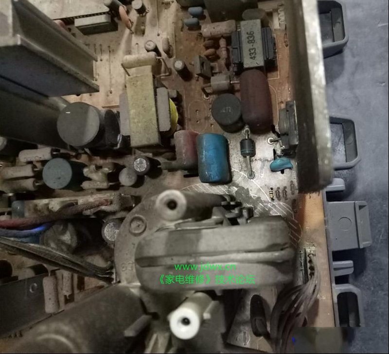

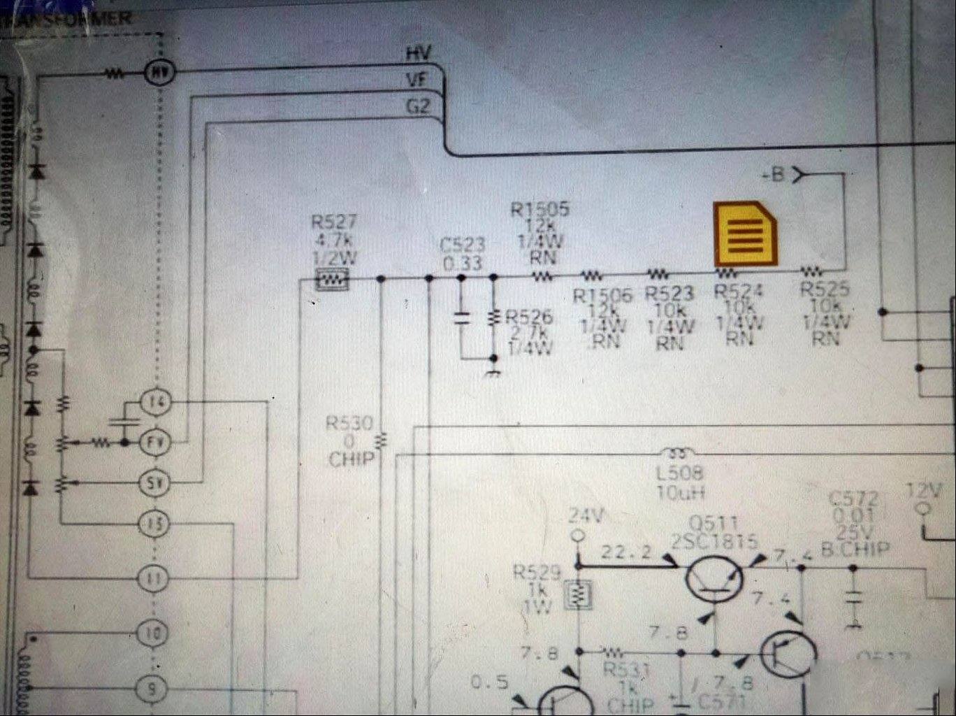

摘要: 收到同行送来的故障机壹台索尼KV-AR29X80C彩色电视机,故障表现为黑屏有字符,没有图像,伴音正常,测显像管RGB 电压200V,说明亮度信号截止,检查ABL电路电压不正常,测R523.524(10K)电阻断,更换后,电视机图像正常 ...
    收到同行送来的故障机壹台索尼KV-AR29X80C彩色电视机,故障表现为黑屏有字符,没有图像,伴音正常,测显像管RGB 电压200V,说明亮度信号截止,检查ABL电路电压不正常,测R523.524(10K)电阻断,更换后,电视机图像正常。
