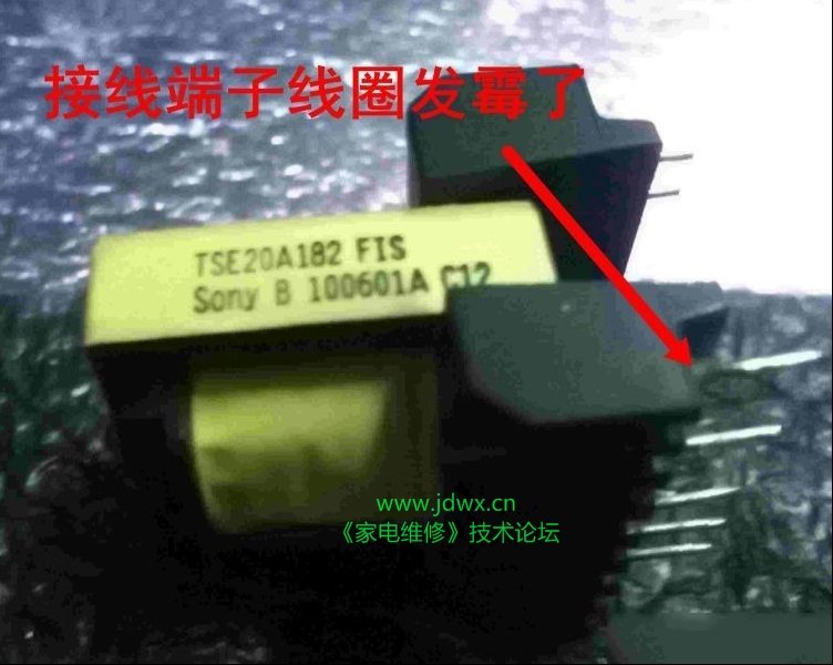

索尼KLV-40NX500液晶电视不开机检修思路
2023-4-27 19:21| 发布者: 开心| 查看: 98| 评论: 0
摘要: 近期收到故障机好几台索尼液晶电视机通电不开机,,指示灯也不亮的通病故障,拆开机器,发现STBY(待机)3.3V 变压器初级线圈接线端发霉损坏了,将此线端处理好装回去后机器一切正常。 ...
