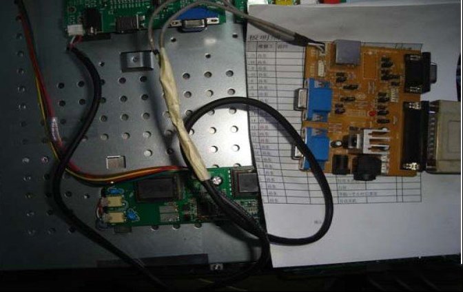

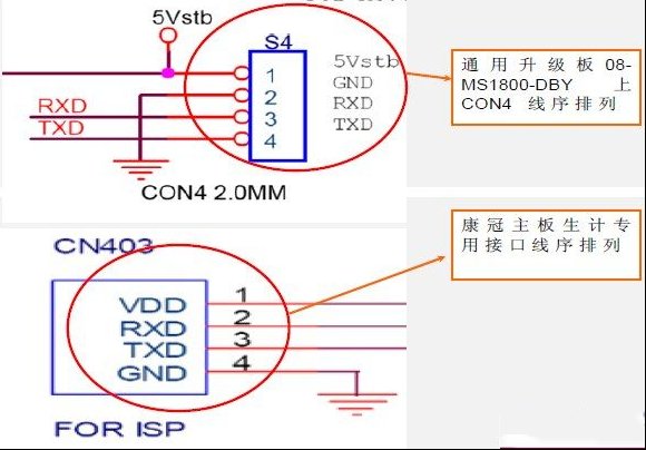

利用通用升级板08-MS1800-DBY 升级‘‘康冠”外加工机器技巧
康冠代加工的机器主要有如下几个系列:N6 系列、 N8 系列、 M08 系列(乐华) 、 M12 系列(乐华).康冠机器VGA 接口没有设计升级线路,所以不能利用VGA 口升级,必须打开后壳,通过主板上的升级专用接口CN403 升级.升级时需制作一条4P 连接线,连接线的一端与升级板的CON4 连接,另一端与电视机主板的升级接口CN403 连接.需提醒的是4P 连接线,5V 、 GND 、TXD 、 RXD 4 个信号,连接升级板CON4 处的线序,与机器主板升级专用接口处CN403 的线序排列不一样.利用升级板CON4 升级时,升级板不用外接电源,连接时需要注意.升级时通用升级板08-MS1800-DBY 的跳线设置为: J4 、J8 、J10 其他调线全部取消. 升级操作步骤同以往相同.
利用通用升级板08-MS1800-DBY 升级‘‘兆驰”外加工机器技巧
兆驰代加工的机器主要有如下几个系列:N5 系列、N9 系列、M09 系列(乐华) 、M10 系列(乐华).兆驰机器VGA 接口设计了升级线路,也是利用VGA 口的12 脚与15 脚来实现升级的,同我们TCL 其他机芯相同,所以可以利用VGA 口对兆驰代加工机器升级.升级时通用升级板08-MS1800-DBY 的跳线设置为: J4 、J8 、J10 、J13 、J15,其他跳线全部取消. 升级操作步骤同以往相同.
