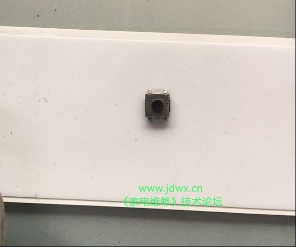

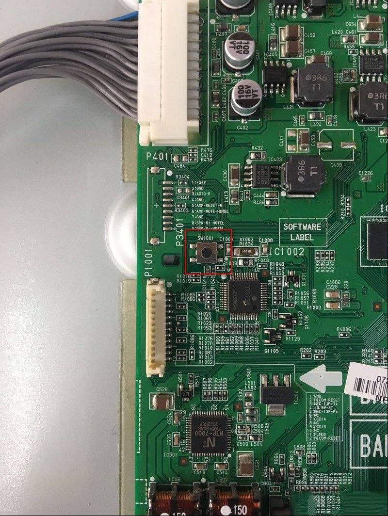

    近期收到同行送来的故障机壹台LG47LE5300-CA液晶电视,用户说前几天就不能开机了,刚拿到维修店里上电,发现又能开机了,用户以为好了就又拉回去了,没多久又来电话说看在那又死机了,现在灯也不亮。放在店里观察了几天,故障表现多样,有的时候死机,有的时候不开机,有时能开机有时不开机,观看中重启,还有老是自动重启,无规律。以前修过几台LG是液晶了都是主板上的一个按键开关漏电引起的,仔细查看这块主板,居然也有一个按键开关,用MF47万用表一测才几百欧,一定是了,拆下再一测10K左右,故障机修到这里,终于修好值得探讨。。
         LG这液晶不管大小型号,主板上只要有这个按键大家都要注意一下,个人都已修了好几台了,故障不同,坏的配件就是它,直接拆了就可以,个人猜测这按键是复位用的。
