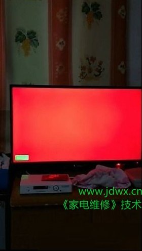

摘要: 近日收到同行送来的故障机壹台飞利浦32寸液晶电视,开机后出现如下图所示的情况,全屏红绿蓝白交替轮流显示,关机很久开机也一样,按遥控器无任何反应,拔插头也无效,后来经过查询资料后得知:长按电视机上待机按键 ...
    近日收到同行送来的故障机壹台飞利浦32寸液晶电视,开机后出现如下图所示的情况,全屏红绿蓝白交替轮流显示,关机很久开机也一样,按遥控器无任何反应,拔插头也无效,后来经过查询资料后得知:长按电视机上待机按键,关机,就正常了,故障修复。
