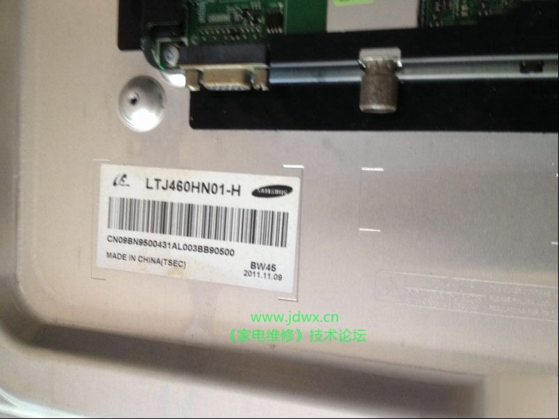

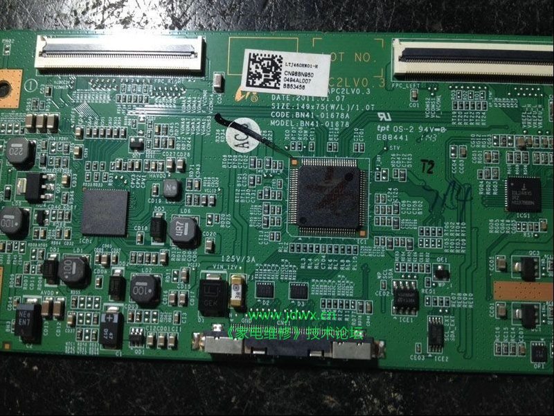

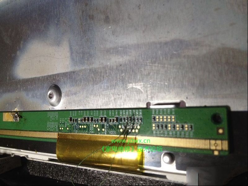

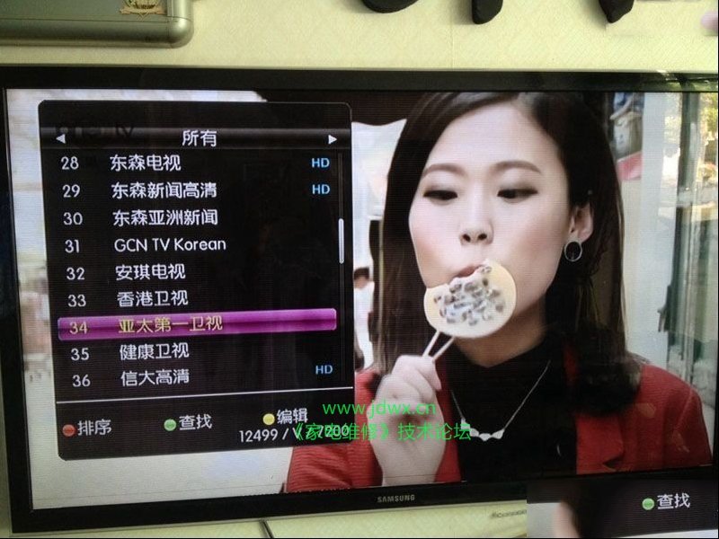

    收到同行送来的故障机壹台三星液晶电视UA46D5000PR,故障表现为热机后图像跳动;拆开机器,断开左边逻辑板到屏幕排线图像不跳动,单独接左边排线图像热了也会跳动,换了一个逻辑板故障依旧。过后割开左边边板到屏幕的CKV2后,图像不再跳动了,不过这时候图像不太正常,当我在断开点 屏幕到边板 接一个3K电阻后,图像好多了,这时候图像扫描线比较稀。还有就是修这个屏幕我发现三星屏逻辑板LTA460HM01和LTA460HN01-H完全可以直接代换,现在电视机用的就是我从收到其他维修同行的一台东芝电视机上面拆下来的逻辑板,下面的图片是原机逻辑板。
