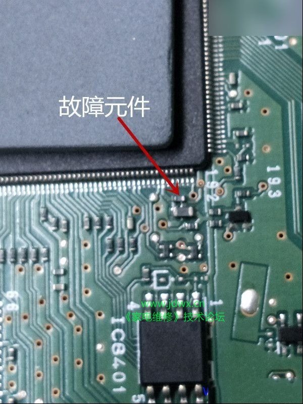

    近日收到同行送来的故障机壹台夏普LCD,故障表现为:无图,无声,无指示,当时信心满满,估计电源板故障,小事一桩;开后盖,量了一下保险丝2个都完好,测整流前电路基本正常,插电直接量12V输出,7V左右,找到PS-ON脚测1.2V左右,按待机键无变化。
          这下心凉了一半, 主板坏的可能性大过电源板了,没有线路图,于是直接找存储器,找到一个24XX后,表笔奔向8脚,1.2V,这下很明显了,因为存储器供电不会小于3V,仔细看了一下主板各种AD转换好像有5到6个,无图不知哪一个,双面板很难画图,于是用万用表蜂鸣档分别测24XX的8脚到各转换芯片脚,感觉24XX的8脚对地也滴滴叫,用X1档测24XX的8脚对地只有0.5欧,本来想网上一些网友动用烧机方法,但又怕CPU等经不起折腾, 既然严重短路,故障元件应该发热,先按CPU,微温,应该无事,再按各个疑是转换芯片有两个烫手,这也不足为奇,负载短路发热也是正常,当按到CPU边,感觉到一个烫手点,但手糙皮厚感觉不出哪一只元件。

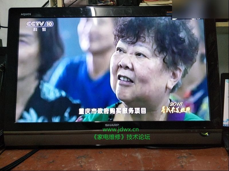

         用手机拍照放大,把故障元件定位在一个向CPU供电的限流和滤波上。本想先拆电容,结果两个靠的太近,一起被拿下。测电容短路,换上后,电视正常。
