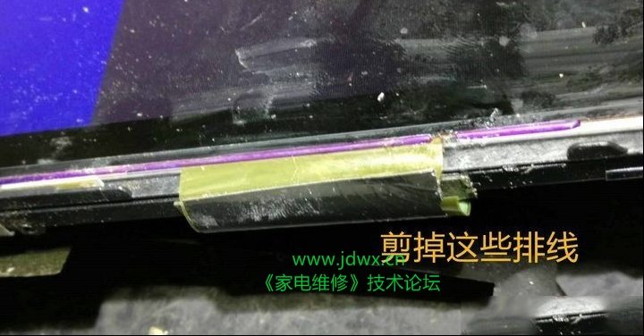

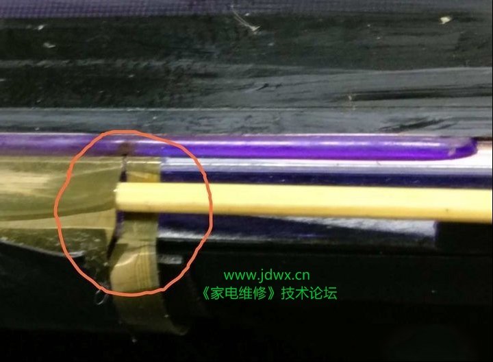

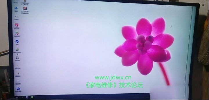

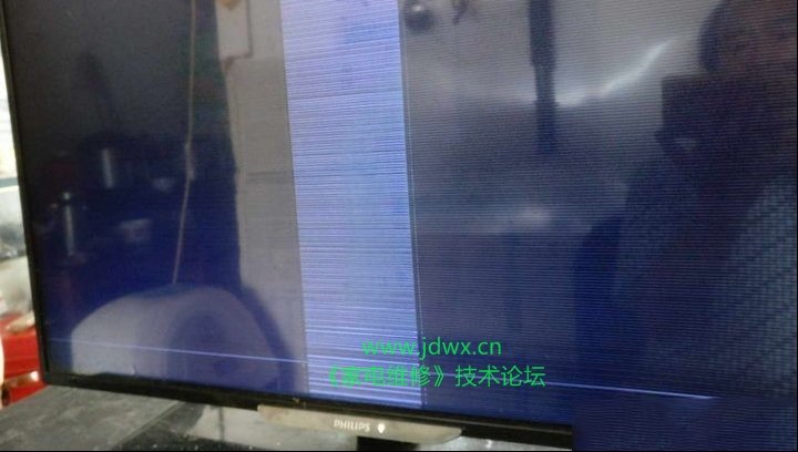

摘要: 今收到同行送来的故障机壹台转修机,开机有时正常,多数为振幅重影,严重时只有满屏横线不停地跳动!型号:BDM3200FC。拆机检查,发现是显示器屏右端连接软排线短路烧了。有牙签隔开时,通电测试机子,发现屏软排线时不时的 ...
    今收到同行送来的故障机壹台转修机,开机有时正常,多数为振幅重影,严重时只有满屏横线不停地跳动!型号:BDM3200FC。拆机检查,发现是显示器屏右端连接软排线短路烧了。有牙签隔开时,通电测试机子,发现屏软排线时不时的会看到火星点、并冒烟出来。
        后来于是干脆用剪刀剪掉那些短路的软排线,不料,奇迹出现,上电开机,见画面稳定正常了。本次维修纯属个人经验,出现此现象是屏故障,客户不要了,死马当活马医,仅供维修参考,本次维修存在一定的风险。
