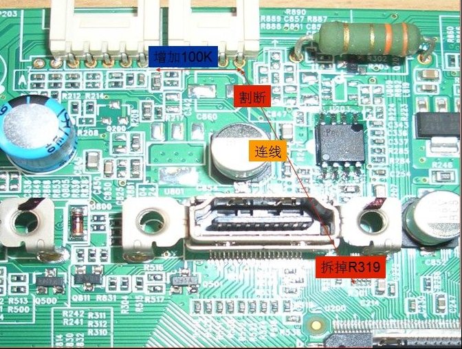

    故障表现为:菜单乱跳遥控失灵
分析与检修: 服务商送修板,装入机架试机,出现电视频道不停跳动。用万用表检查P200插座KEY0脚的为2.3V电压,正常的情况下应该是3.3V电压,用万用表电阻挡检测阻值为7.6K不正常,正常的KEY0对地阻值为100K。断开KEY0的外围的元器件C300 R217 R319,检测对地阻值还是7.7K值阻,判断KEY0脚的铜皮有漏电,割断P200的KEY0脚拆掉R319直接连线,还需要3.3V供电接一个100K的电阻到KEY0脚,试机故障机修到这里,终于修好值得探讨。。
