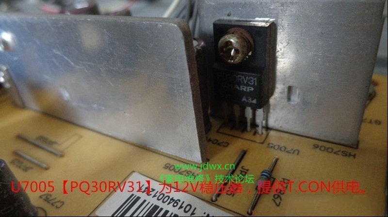

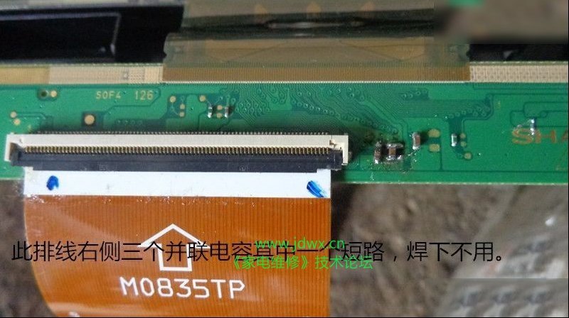

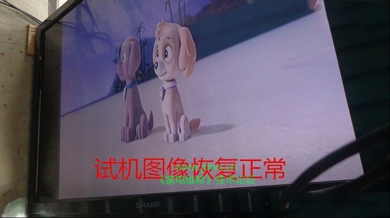

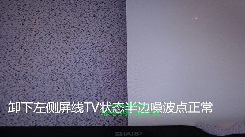

    收到同行送来的故障机壹台夏普LCD-40G100A开机有声,故障是背光亮但黑屏,初步判断是逻辑板及供电或者边板或屏体的问题。拆开机器,测逻辑板12V仅不到4V,顺藤摸瓜发现该12V由电源板上的U7005(PQ30RV31)提供,怀疑U7005带载能力下降,拔下逻辑板排线,12V恢复,接一个12V灯泡,电压稳定,说明U7005正常,转测各DC滤波电容在线电阻,发现有一组短路。为区分是逻辑板还是边板及屏体,分别卸下两条上屏排线,发现卸下左侧排线后,逻辑板各DC电压恢复,因为机子处于TV状态,半边噪波点正常。由此判定故障在边板或屏体。拆下边框,测故障边板上各电容在线阻值,发现排插右侧三个并联电容阻值接近0欧,逐一焊下检查,其中一个短路,直接去掉坏的,焊回两个好的,试机一切正常。
