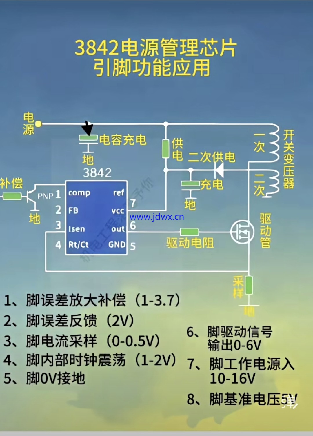

 家电维修基础,如何认识电子元器件和简单的电路结构
3842电源管理芯片引脚功能和应用
