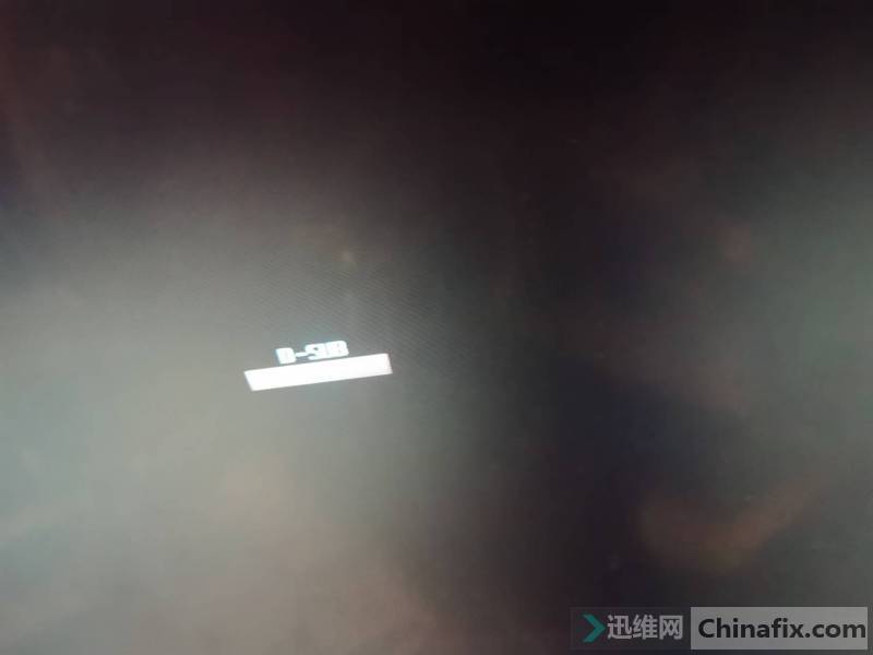

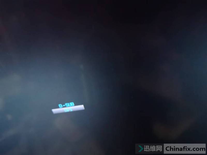

一台ΛOC 32 电脑 液晶显示器,机种名:M3288VW,型号:315LM00004。
显示屏显示图形颜色为偏红色。其他色度绿色缺失。仅有红色和蓝色色度。亮度偏暗。
这个是显示屏出问题了,还是驱动板及链接线等电路问题呢,如何检修

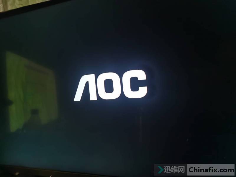

看logo,白色纯正,应该可以说明屏没有问题,更换根数据线先试试看,或者换个输入源试试看!

这个显示器开机logo没有角色,说明屏是好的。数据线的问题可能性比较大

换一根与电脑的连接线可能就好了
引用 平衡 2025-9-2 13:40
先换线,再换主机

菜单logo显示正常,这肯定是信号线蓝色信号丢了。换线或者显卡蓝色没有输出换显卡。
